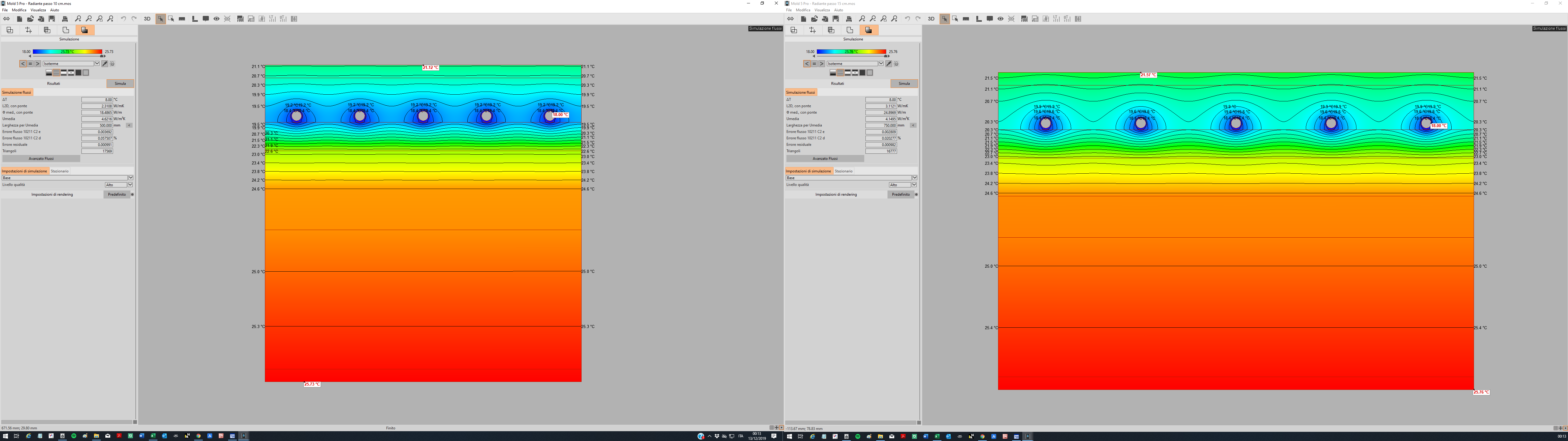

Visto che mi sto cimentando, condivido il risultato di calcoli FEM comparativi sull'effetto (non così evidente come ultimamente si è portati a pensare) del passo tubi, peraltro nella condizione meno favorevole (raffrescamento).
Non si ricerca un valore assoluto del flusso termico ma una comparativa in cui l'unica variabile è il passo tubi (10 e 15 cm).
Solaio interpiano 500 mm
Tamb 26° (sopra e sotto)
Acqua nei tubi 18°C (senza alternare andata e ritorno).
Piastrella 20
caldana radiante 70 mm
polistirene 45 mm
alleggerito 60 mm
cls collaborante 60 mm
solaio 220 mm
gesso 20 mm

Comparazione passi radiante pavimento in raffrescamento ( e risc.) - simulazioni FEM
- RAFFR Isoterme comparat.png (340.23 KiB) Visto 1624 volte

Re: Comparazione passi radiante in raffrescamento - simulazioni FEM
In definitiva, dal calcolo a me risulta che il passo 15 in raffrescamento restituisce un flusso pari all'88% (30/34) rispetto al passo 10 cm...
