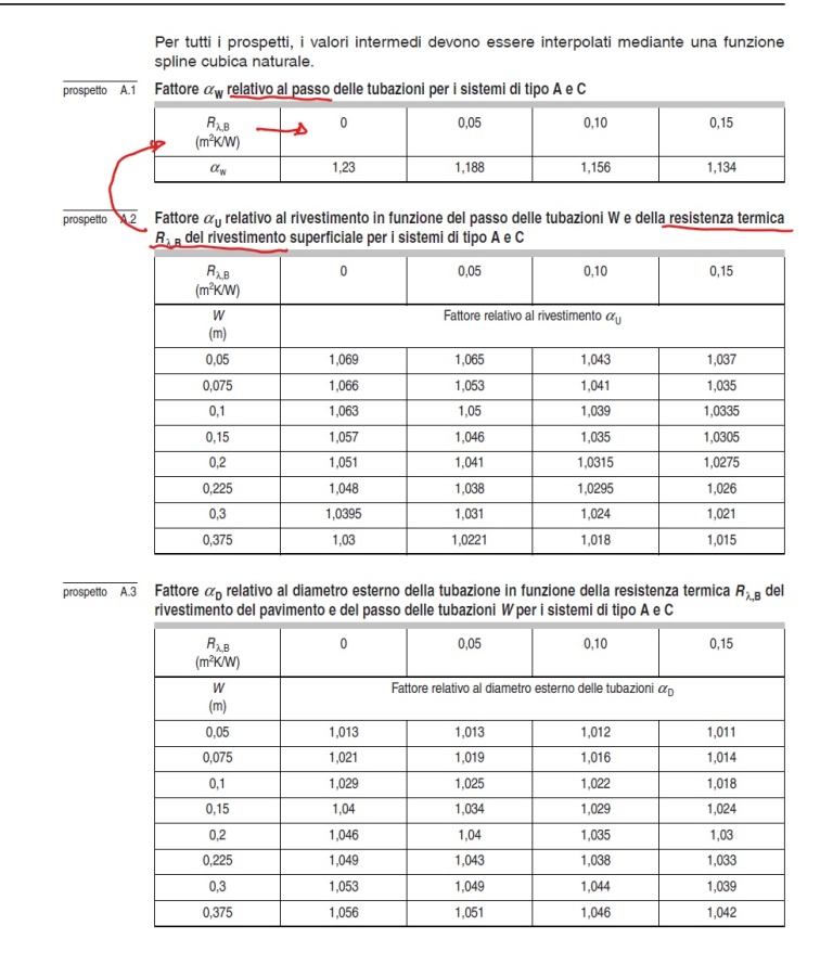

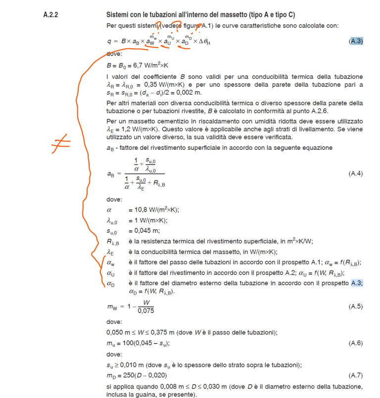

Qualcuno è entrato nel merito delle formule di calcolo proposte dalla norma per sistemi A,C (radiante nel massetto)?
In particolare:
Nella formula A.3, gli indici "mw", "mu" ed "md", rispettivamente dei fattori "aw", "au" e "ad", cosa sono e dove si trovano (dato che non sono nemmeno citati nei simboli e abbreviazioni)?
E ancora, stessa formula, "aw", "au" e "ad" sono alfhaw, alphau e alphad dei prospetti A1, A2, e A3?
Poi, Prospetto A.1: Fattore "Alfa w" relativo al passo delle tubazioni per sistemi A e C riporta una tabella in cui i passi non sono considerati...
UNI EN ISO 11855-2 Prospetto A.1
- Prosp. A1 picc.jpg (181.69 KiB) Visto 2036 volte
- Formula A.3 picc.png (479.57 KiB) Visto 2036 volte
Re: UNI EN ISO 11855-2 Prospetto A.1
Mi sembra che i coefficienti m siano riportati nelle formule A.5, A.6 e A.7.
I coefficienti alfa sono quelli dei 3 prospetti, solo che nella formula A.3 direi che c'è un evidente un errore editoriale: sono diventati delle "a".
Sul fattore Aw effettivamente è strano che sia indipendente dal passo (come peraltro confermato nella successiva definizione sotto la formula A.3).
Ma tutto questo è nulla di fronte all' interpolazione dei valori intermedi mediante la funzione "spline cubica naturale"!!!
