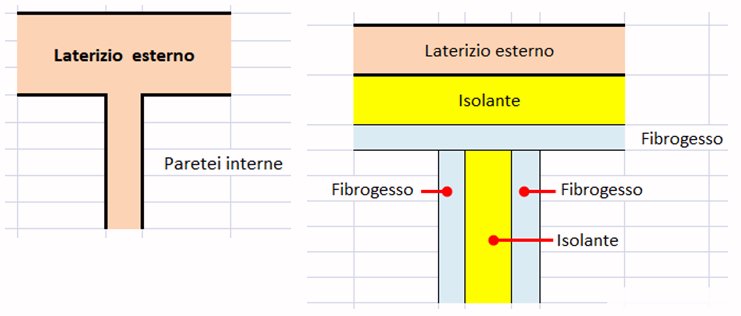

Il discorso tracce preoccupa anche me in effetti e forse è il fattore che più mi fa dubitare. Per il discorso ponti termici, non ho ben capito cosa intendi... o meglio, non ho capito come mai l'uso di un blocco termico sarebbe peggiore di un isolamento dall'interno, ad esempio, specie appunto nelle connessioni con pareti interne.Esa ha scritto: dom mar 31, 2019 13:00Per esempio, nel tuo caso, l'impresa ti ha fatto una proposta che non considera la necessità di eseguire tracce per la posa dei tubi e delle scatole degli impianti e neppure, credo, ti abbia sottolineato il pericolo dei ponti termici che si possono creare tra parete esterna e muri interni, nel caso utilizzi ancora muratura in laterizio.

Come dicevo, il discorso diventa complesso e neppure voglio avvicinarmi alla problematica sollevata (antisismica).
Per quel poco che so, la soluzione che avevo intravisto dalla tua introduzione è molto diversa da quella che mi viene normalmente suggerita.
Magari ci sarà qualcuno del forum che potrà aiutarti meglio.

Ok, non avevo capito bene ma ora mi torna. Che poi, la "tua" soluzione è abbastanza simile a quella che era la mia prima, anche se è un passo ancora più avanti. In quella "tutto laterizio" va anche detto che (almeno in teoria) il blocco esterno è ben diverso dal laterizio usato internamente, quindi forse il ponte termico non è così accentuato... però ci sta.Esa ha scritto: dom mar 31, 2019 20:26 Come dicevo, il discorso diventa complesso e neppure voglio avvicinarmi alla problematica sollevata (antisismica).
La problematica sismica, una volta risolta per il laterizio esterno, potrebbe non essere rilevante per una lastra di fibrogesso interna, in effetti...
