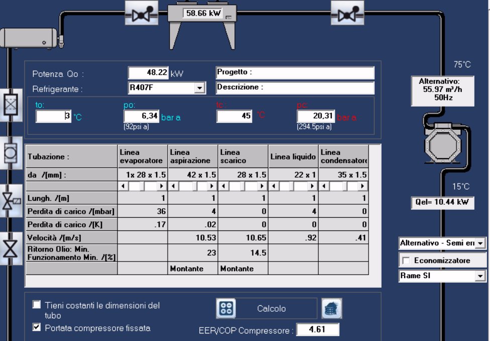

Messaggi: 4829
Re: Potenza vecchio Gruppo frigo esistente
Ecco un'ipotesi di calcolo
ingpignolo
Messaggi: 386
Iscritto il: lun ago 06, 2012 18:57
Messaggio da ingpignolo »
