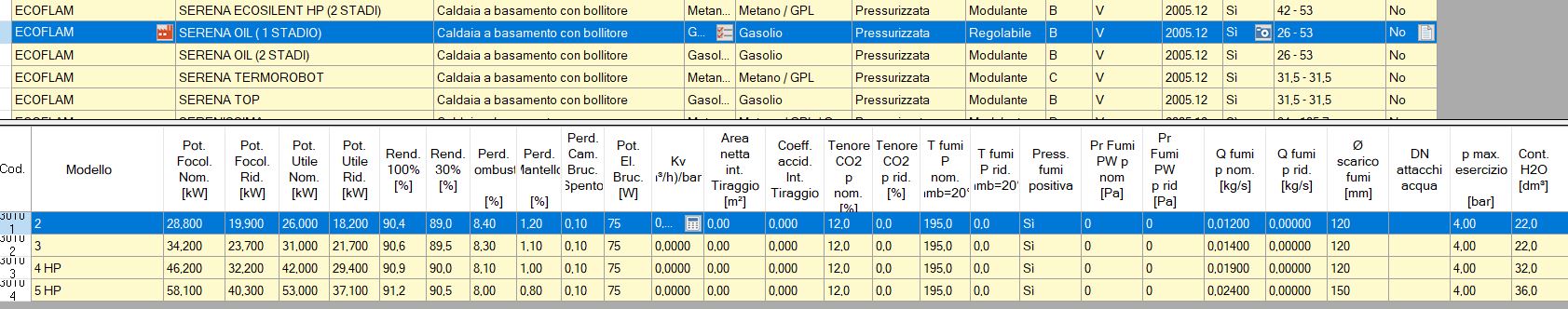

Guarda se ti può essere utile questa scheda di Edilclima...
ciao Gianluca
Ecoflam Edilclima
Ecoflam Edilclima

Ho la foto del mio modello con la sua targhetta e risulterebbe essere la versione precedente a questa , anche se i dati di targa sono abbastanza simili .
Spero di trovare delle altre info relative al modello + vecchio , altrimenti useremo queste .
