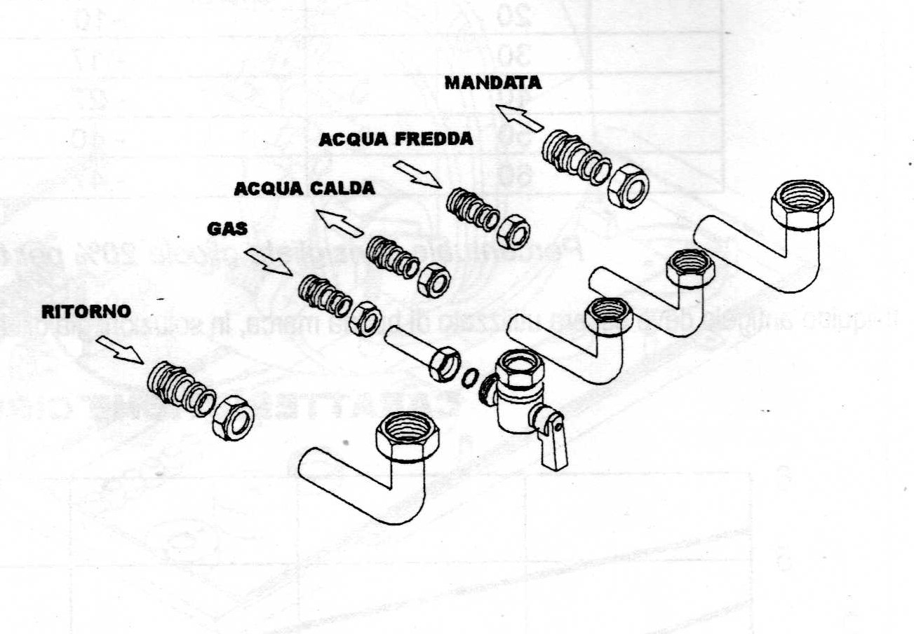

Dovendo in primavera procedere alla sostituzione della mia attuale caldaia tipo C marca Blowtherm, sto cercando caldaie murali che abbiano la mandate del riscaldamento a dx, ed il ritorno a sx, questo per cercare di avvicinarsi il più possibile allo schema idraulico attuale, ed evitare troppo lavori murari.
Ad oggi ho visto solo le radiant, con questo schema idraulico, negli altri casi è sempre e spesso il caso opposto.
Qualcuno conosce qualche marca che utilizza la mandata riscaldamento a destra?
Grazie in anticipo.
Schema idraulico della mia attuale caldaia

diffidenza nella troppo moderna tecnologia dei raccordi a gomito? :D

Non è tanto quello ma se è tutto dalla parte opposta rischio di trovarmi un intreccio che non mi piace prorio su ogni linea.
Visto che per adesso non ho super fretta provavo a cercare qualcosa che gli somiglia.
Altrimenti andremo di demolizione.
