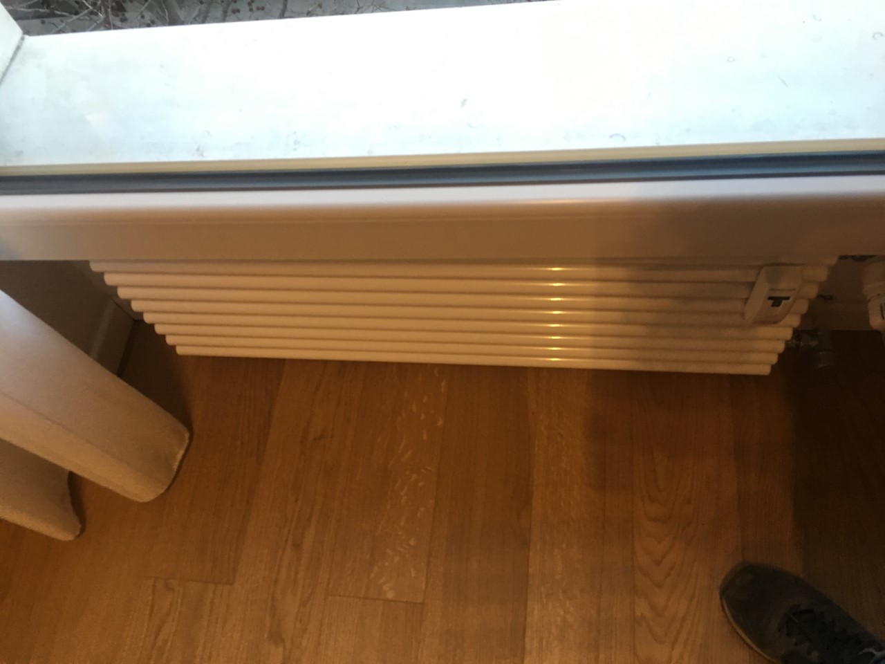

a seguito di sopralluogo per calcolo potenze presso un appartamento con ripartitori installati, ho trovato questa situazione. Non trovando alcuna giustificazione online visto che la documentazione da parte della casa produttrice dei ripartitori è praticamente assente, chiedo cortesemente un'opinione sull'installazione dei ripartitori in questione. A mio parere il ripartitore andava installato, vista la presenza di tubi orizzontali, al 75% della larghezza dalla parte opposta della mandata.
Messaggi: 10697
Re: Installazione "strana" ripartitori
Fa fede la norma EN834;2013, capitolo 7.3.
For other radiator types[...] The attachment position thus shall be specified generally for the authorized bandwidth on the heating surface at the position where the heating medium has passed 20 % to 34 % of the total thermally active heating surface.
Exceptions are permitted in special cases, e.g. for radiators of a small overall height.
Quindi per radiatori non a flusso verticale, la posizione del sensore deve essere dove l'acqua si trova ad aver attraversato tra il 20 e il 34% (da 1/5 a 1/3) della superficie termicamente attiva.
Tuttavia per radiatori molto bassi, sono ammesse eccezioni.
