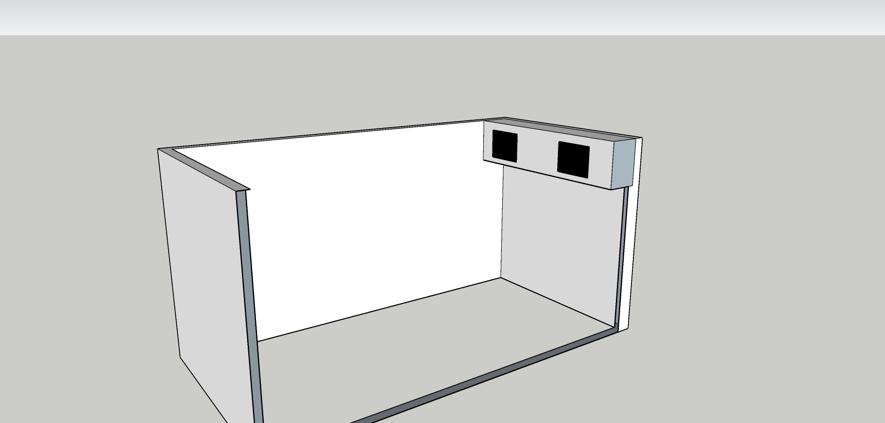

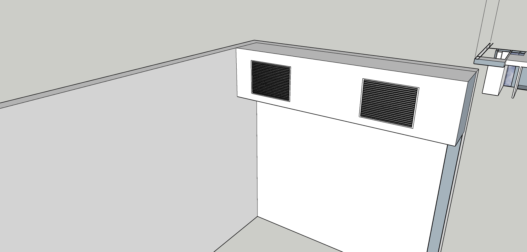

paoloangelo0611
Messaggi: 161
Iscritto il: lun nov 13, 2017 16:39
Re: Bocchetta di mandata e griglia di ripresa
Messaggio da paoloangelo0611 »
Questa è la situazione
Messaggi: 5193
Non sono in controsoffitto...comunque così la situazione non è molto malvagia, magari valuta se usare un diffusore a induzione per la mandata, a seconda delle dimensioni del locale, ma anche una bocchetta a doppio ordine potrebbe essere sufficiente. P.S. Messa così non sembra impossibile fare la ripresa da sotto ;)
