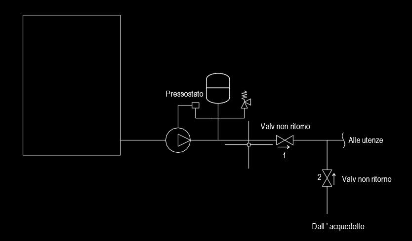

Buon giorno , in un impianto di nuova costruzione ho visto che il pressostato è installato prima di una valvola di non ritorno , Vi allego lo schema.
A giorni metteranno l'impianto in pressione e ne proveranno il funzionamneto.
Il dubbio che mi sorge è il seguente:
La valvola di non ritorno numero 1 è messa al posto giusto? non dovrebbe essere messa prima , tra l'uscita della mandata della pompa e l'attacco dei vari componenti , in modo da risultare installata prima del pressostato?
Mi chiedo nel momento in cui finisce la pressione dell'acquedotto e l'utente richiede acqua, il pressostato come fa ha sentire la differenza di pressione se la valvola di non ritorno 1 , giustamente chiusa, non fa creare un calo di pressione tra la tubazione che va dalla valvola di non ritorno 1 e il pressostato?
é giusta la mia osservazione?
Spero che sia chiaro cosa voglio dire.
Aspetto le vostre considerazioni.
Grazie a tutti .

No, perchè la frase: "la valvola di non ritorno 1 non fa creare un calo di pressione " è priva di senso logico, e ancor di più di senso tecnico.

Il pressostato deve essere tarato un po' più basso della pressione data dall'acquedotto dopo la ritegno con rubinetti aperti.
Se quello a sx è un serbatoio aperto, un sistema così non garantisce tenuta e di conseguenza potresti trovarti che l'acquedotto piano piano ti riempie il serbatoio.
Tra la ritegno e l'acquedotto devi montare un disconnettore.

chi riempie il serbatoio?
il pressostato deve essere posto a valle del non ritorno (meglio un sensore di pressione e una pompa inverter) e tarato alla pressione di erogazione richiesta dall'impianto.
