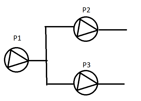

Buona sera , devo predisporre delle pompe come da immagine.
Ho dei dubbi sul funzionamento di tale circuito .
Il primo dubbio è il seguente , se la P1 e la p2 sono accese , presumo che la p1 spinga anche sull'aspirazione della p3 quindi una quota di acqua andra nel circuito alimentato dall P3 anche se non necessario.
il secondo dubbio è , se sono accese tutte e tre le pompe è possibile che ad esempio la P3 rubi acqua alla P2 ? le ipotesi sono che p2 e p3 siano uguali in portata e prevalenza , oppure siano diverse ma penso che in ogni caso una possa rubare acqua all'altra non inviando la corretta portata ai circuiti.
Mi sapete dare qualche dritta o soluzione?

La P1 è ridondante, e sugli stacchi di P2 e P3 mancano delle valvole di non ritorno.
Qual è il motivo che ti spinge ad una soluzione di questo tipo?

Abbiamo un impianto a pannelli radianti , la p1 si trova nella caldaia e non ha la prevalenza sufficiente per alimentare i due circuiti , quindi dobbiamo installare due pompe di rilancio per i circuiti. Non posso togliere la pompa P1 dalla caldaia.

in questi casi solitamente si mette un separatore idraulico

Devi usare una pompa booster in serie con la P1, a patto che almeno la portata di P1 sia uguale o superiore alla massima portata richiesta dai due circuiti contemporaneamente.paoloangelo0611 ha scritto: mar nov 06, 2018 17:07 Abbiamo un impianto a pannelli radianti , la p1 si trova nella caldaia e non ha la prevalenza sufficiente per alimentare i due circuiti , quindi dobbiamo installare due pompe di rilancio per i circuiti. Non posso togliere la pompa P1 dalla caldaia.
Il booster viene attivato tramite un pressostato.
Nell'immagine la tua P1 è la well pump.
Se invece P1 non solo non ha la prevalenza, ma neanche la portata, allora devi cambiare P1.

Concordo P1 caldaia, separatore, collettore con P2 e P3 per i rispettivi 2 circuiti.ponca ha scritto: mar nov 06, 2018 17:09 in questi casi solitamente si mette un separatore idraulico

Ok grazie per i consigli e Il primo dubbio così penso sia risolto ,
Per il secondo dubbio , la questione con il separatore d'aria si risolve?
Dovrei mettere prima delle pompe delle elettrovalvole che si aprano quando si avviano le pompe? cosi risolverei soltanto il caso in cui una delle pompe risulta accesa e non si aspira l'acqua dall'altro circuito ma se sono accesse tutte e due come si può evitare che una possa rubare acqua all'altra non inviando la corretta portata ai circuiti.

Domande che fanno trasparire un certo "fai da te".
Separatore d'aria? Rubare acqua? Elettrovalvole invece che valvole di ritegno?

Se monti il separatore idraulico come giustamente Ti suggerisce "Ponca", il funzionamento di P1 non va a perturbare le aspirazioni di P2 e P3.
P2 e P3 lavorano in aspirazione dal separatore idraulico ed ognuno lavorerà per la propria portata.
