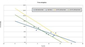

ORa la firma di progetto UNI 11300 (impostata con 14 h di accensione) viene >> della firma reale, come è possibile? Molto maggiore = 20%-30% almeno tra i -2°C e i -5°C. I dati climatici sono quelli reali.. le temperature interne le ho tenute 20°C.

Aspetto di avere + dati sui consumi, per ora ho estrapolato da 3 letture, cmq secondo me il problema è che consideriam -5°C e non temperature diverse. La temperatura media minima giornaliera è stata -2°C. Io non trovo che n edificio, anche se non isolato, abbia l'inezai della carta e quindi subisca le variazioni di temperatura in maneira direttamente lineare.
firma energetica https://www.dropbox.com/s/kptbuowg1dhod ... 2.JPG?dl=0

COn 2 stagioni termiche la curva cambia e la temperatura esterna a cui va a zero la potenza si avvicina a quella dell'analisi energetica UNITS 11300.
https://www.dropbox.com/s/amwm08u7cab9y ... 3.JPG?dl=0
Restano 3 domande
- molto diverso la firma energetica a temperature basse. non capisco come mai. Io ho fatto una regressione lineare.. mah.
- la firma UNI TS pre lavori (rossa) e quella post lavori di contabilizzaizione (gialla) variano molto e sono parallele. GUardando con EC, ciò che mi fa il parallelismo e quindi mi fa spostare la temperatura esterna a cui si azzera la potenza è la modifica del rendimento di regolazione!! Non so sinceramente il perchè!
- il rilievo dei radiatori, con il DT reale Acqua/aria mi dà 55kW

la granularità del rilievo delle temperature influisce sempre, perchè su periodi lunghi puoi "mediare" valori relativi a periodi in cui l'impianto in realtà starebbe spento (es. estremo: un giorno a T=20°C e un giorno a T=0°C fanno consumare meno di due giorni a T=10°C, perchè nel primo giorno fa così caldo che l'impianto è spento)
se capisco bene a temperature basse la distanza si amplia (cioè nella realtà si consuma meno della regressione lineare), quindi vuol dire che nella realtà il consumo è più spostato sulle componenti fisse rispetto a quelle variabili (es. tubi non isolati ma che disperdono dentro l'involucro e non fuori).
in teoria la contabilizzazione dovrebbe "spostare" il calcolo di progetto secondo quanto previsto al punto 6.1.3 della 11300-2. dovrebbero quindi migliorare sia il rendimento di emissione che quello di regolazione. è corretto il parallelismo, perchè si tratta di un fattore correttivo 0,9 applicato al fabbisogno.

Mah, potrebbe.Ronin ha scritto:se capisco bene a temperature basse la distanza si amplia (cioè nella realtà si consuma meno della regressione lineare), quindi vuol dire che nella realtà il consumo è più spostato sulle componenti fisse rispetto a quelle variabili (es. tubi non isolati ma che disperdono dentro l'involucro e non fuori).
Con contabilizzazione NON cambia l'energia utile del fabbricato. Cambia il rendimento di regolazione (non di emissione) e appunto quel correttivo di 0.9.Ronin ha scritto:in teoria la contabilizzazione dovrebbe "spostare" il calcolo di progetto secondo quanto previsto al punto 6.1.3 della 11300-2. dovrebbero quindi migliorare sia il rendimento di emissione che quello di regolazione. è corretto il parallelismo, perchè si tratta di un fattore correttivo 0,9 applicato al fabbisogno.
EC mi dice che lo 0.9 NON fa variare la temperatura esterna a cui c'è potenza nulla. QUello me lo fa variare cambiare la regolazione, da climatica in CT a climatica + singolo ambiente, quasi a dire che sfrutta meglio gli apporti interni. Mah.
E per il discorso che la pot. dei radiatori in questo caso è 55kW?
Re: Firma energetica progetto >> reale
è vero. in effetti non ci dovrebbe essere parallelismo, ma corrispondenza nel punto in cui la potenza è zero (che moltiplicato per 0,9 fa sempre zero).SuperP ha scritto:EC mi dice che lo 0.9 NON fa variare la temperatura esterna a cui c'è potenza nulla
sarà casomai l'effetto delle termostatiche che vengono installate insieme alla contabilizzazione, e che adesso probabilmente non ci sono.SuperP ha scritto:QUello me lo fa variare cambiare la regolazione, da climatica in CT a climatica + singolo ambiente, quasi a dire che sfrutta meglio gli apporti interni. Mah.
quello non saprei. anche perchè la firma di progetto è la più lontana da questo valore. mi verrebbe da dire che questi d'inverno adesso stanno al freddo, e il dT reale è superiore: le dispersioni reali sono più basse del progetto, i radiatori nella realtà emettono di più.SuperP ha scritto:E per il discorso che la pot. dei radiatori in questo caso è 55kW?

Avevo sbagliato a ricostruire la firma energetica. Non è così banale, ci sono molte cose su cui stare attenti.
Questo il definitivo e ci sta sotto certi aspetti (temperatura esterna a potenza nulla 22°C e potenza di picco 80kW, avendo i 55kW di radiatori)
Non tornano però le firme energetiche secondo UNI TS 11300 stato di fatto in quanto risulta molto + inclinata e la firma UNI TS 11300 post lavori, che è parallela a quella dello stato di fatto modellato.. cosa che a mio avviso non doverebbe essere.
Ci sta che la temperatura esterna a potenza 0 sia maggiore nel reale che nel modello , in quanto probabilmente le temperature degli occupanti all'interno dei locali sono >20°C
Non capisco la diversa pendenza, in quanto dipendente a mio avviso da una maggior inerzia termica e miglior sfruttamento degli apporti solari.
NOTA: la curva reale probabilmente tiene conto anche di temperature interne medie >20°C, quella modellata NO).
Insommma.. non torna niente
