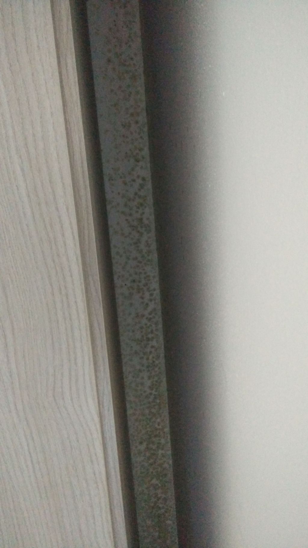

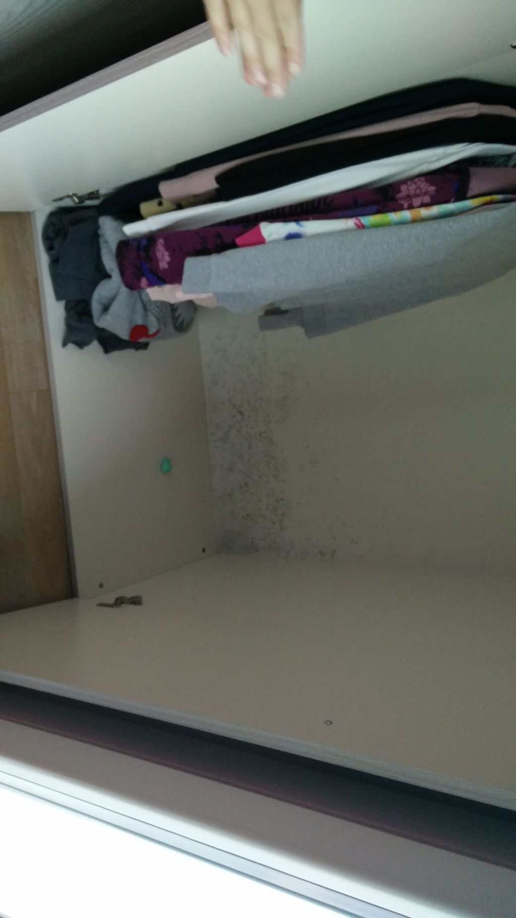

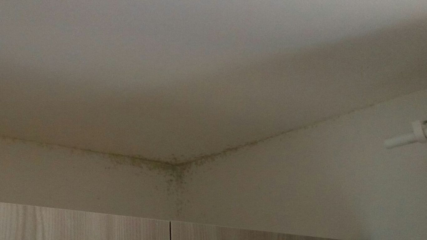

Salve,cerco disperatamente aiuto.
Circa 1 anno fa ho acquistato un appartamento dichiarato in classe A, tutto bene fino a novembre, pian piano la muffa se lo sta divoranto, muri,armadi,vestiti,parquet e tutto il resto.
Io sono molto preoccupato perchè ho mia moglie asmatica e una bambina piccola (9 mesi) e non vorrei prendesse qualche malattia.
Premetto che l'umidità media è rimasta costante per tutto l'anno a circa 50% e ogni giorno almeno 1 ora la casa viene arieggiata.
Allego delle foto

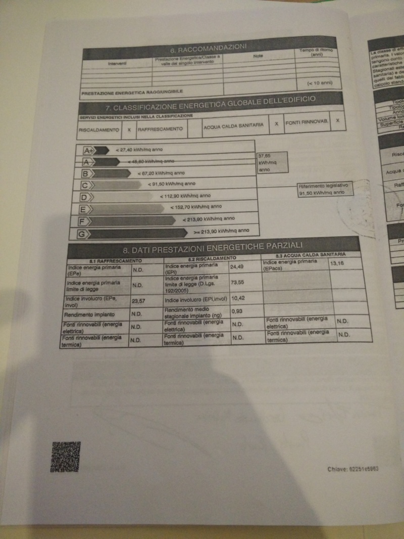

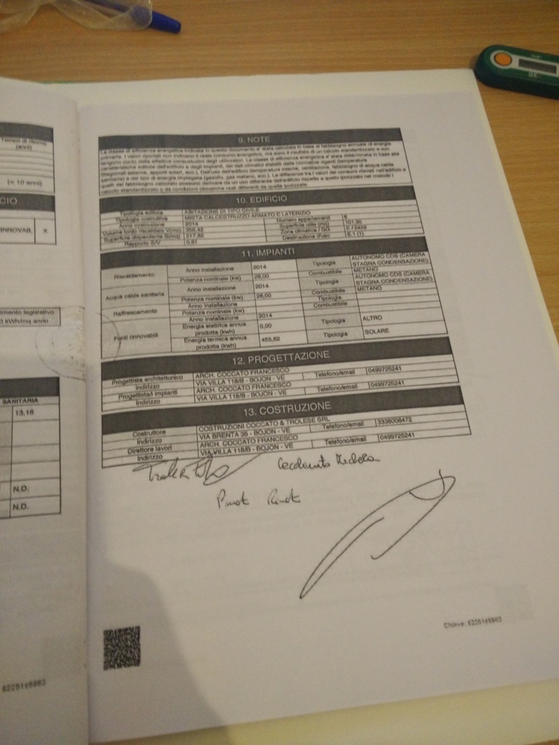

Allego anche la certificazione energetica che a questo punto credo errata

' a circa 50%'
hai un misuratore? hai fatto delle registrazioni?
le perplessità mi sorgono non tanto per la muffa negli angoli, dove ci può sempre essere un ponte termico non corretto, ma che si formi nell'armadio...

Si,ho una mezza ossessione su temperatura e umidità, la controllo più volte al giorno tutti i giorni.
Mi sono comprato anche un termometro laser per la temperatura dei muri e non è mai scesa sotto i 16 gradi,neanche nelle zone invase dalla muffa
Messaggi: 4806
Re: Sono disperato
Benissimo, qualquadra non cosa.
O uno dei due strumenti racconta bugie, o le raccontano entrambe, o siamo di fronte a eventi soprannaturali che però richiedono l'intervento di un tecnico sul posto.
Infiltrazioni? Risalite di umidità? Umidificatore nella stanza dei bimbi? Asciugatrice? Vetri appannati? ...insomma, la check list è lunga..

Fatti installare subito un recuperatore d'aria puntuale tipo l'Ideal Clima Kers o similare
http://www.idealclima.eu/index.php?page ... 63&lang=it
Poi chiama un tecnico e fai fare delle misure. A mio avviso qualcosa non ha funzionato nella protezione dei ponti termici.
Curioso poi il fatto che il progettista degli impianti sia un architetto. Non sapevo che avessero le competenze per farlo.

E' probabile, se sono vere le cose che dici, che gli intonaci non fossero asciutti. Serve un igrometro da materiali.
NOTA: per togliere la muffa, fai un trattamento (sulla muratura) con mapei silancolor plus, non si forma + . devi ritinteggiare, ma chiama il costruttore, rompi le ba**e e vedrai che ti tinteggia lui.

Ma secondo voi quella classificazione è corretta?
Il limite per una classe A non è 30 kWh/m2 anno?

Mi confermate che la certificazione è corretta anche se quei valori(del grafico e di riferimento) non riesco a trovarli nel vademecum legislativo italiano?

Shake83 ha scritto:Mi confermate che la certificazione è corretta anche se quei valori(del grafico e di riferimento) non riesco a trovarli nel vademecum legislativo italiano?
1- se l'ape è cannato e ti hanno venduto casa in classe A che non è vero, allora incarica un perito / ingegnere che rifaccia i conti e poi fai causa
2 - la classe energetica e la muffa NON HANNO ALCUNA RELAZIONE!

La muffa per paradosso è in tutte le camere,indifferentemente che sia in muri confinanti con l'esterno che l'interno,una esclusione i bagni che sono per forza di cosa i locali più umidi della casa.
Ribadisco che ogni giorno la casa viene areata per almeno 1 ora.
