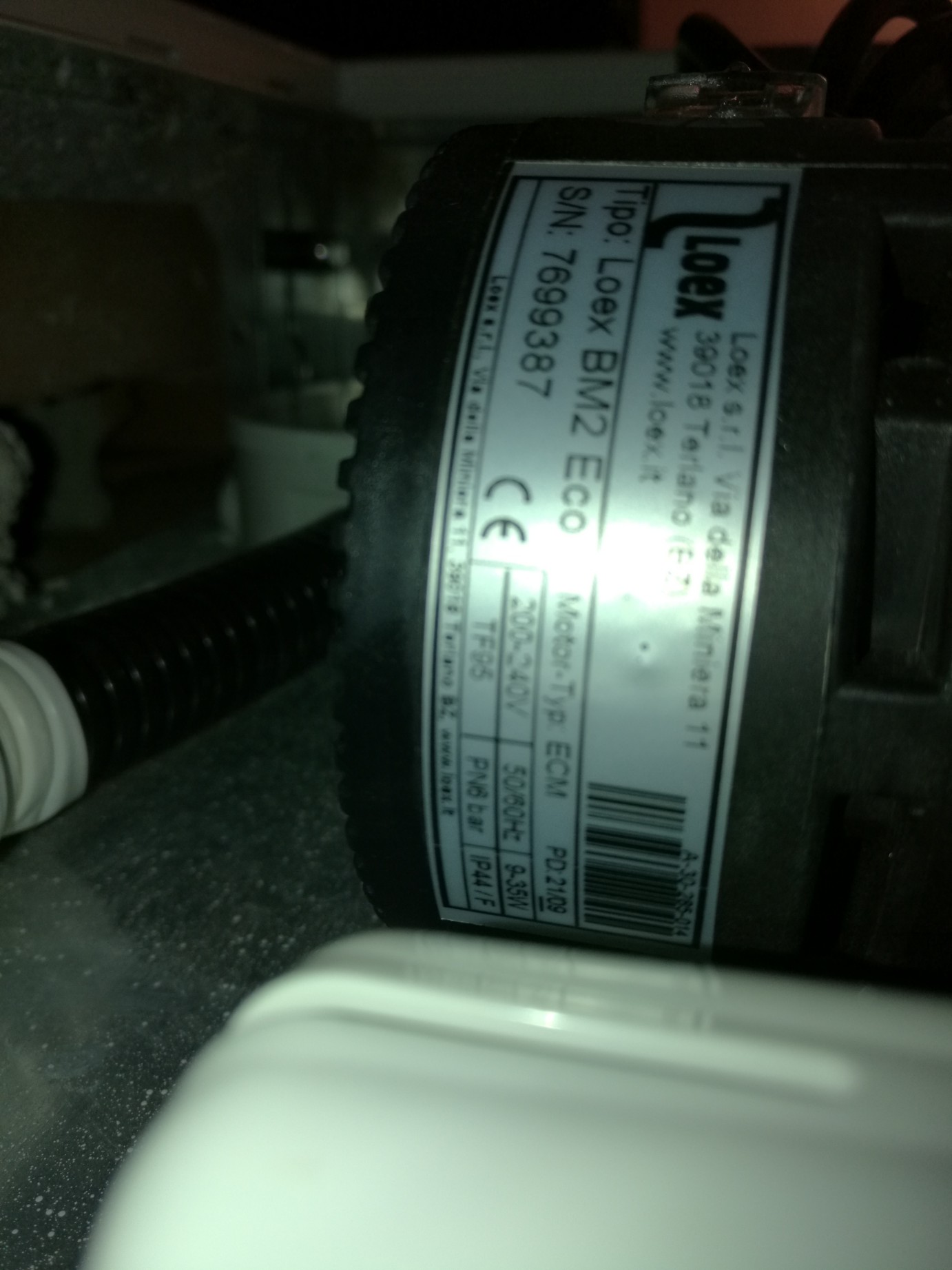

ciao a tutti.
il led della pompa del mio riscaldamento a pavimento ha smesso di funzionare. vorrei capire se la pompa è solo bloccata o rotta. sabato notte è saltata la luce e dal quadro elettrico di casa l'unico interruttore che si era staccato era quello della pompa. probabilmente credo si sia rotta. vorrei però vedere se è solo bloccata ma non trovo sta benedetta vite da fare girare in manuale x sbloccarla. se tolgo il tappo alla base della pompa non trovo la scheda elettronica di quest'ultima. possibile non esista intaglio x farla sbloccare e girare in manuale?
- IMG_20190122_012010-1382x1843.jpg (244.03 KiB) Visto 15308 volte
- IMG_20190122_012022-1843x1382.jpg (349.25 KiB) Visto 15308 volte
- IMG-20190121-WA0034.jpg (264.77 KiB) Visto 15311 volte
