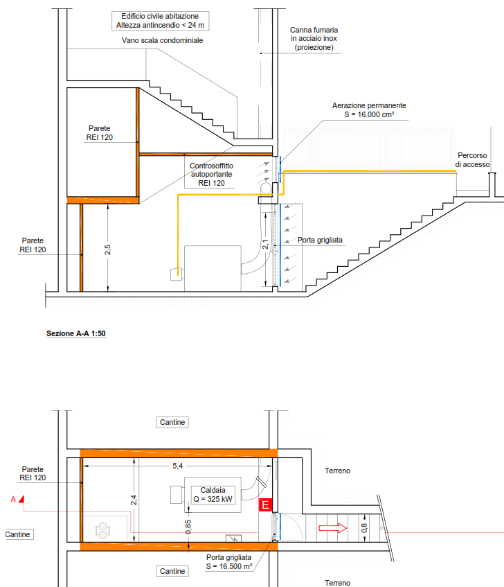

Il problema è questo: la centrale termica, senza CPI, è ubicata al piano interrato sotto il vano scala dell'edificio. La copertura del locale caldaia è costituita dalle 2 rampe della scala condominiale, quindi risulta sfalsata. Per mantenere le aperture di aerazione nel punto più alto sono obbligato a realizzare questo controsoffitto.

A tutti, questa è la situazione, in modo da dipanare possibili dubbi.
L'aerazione è possibile solo laddove è indicata.
Ciao.

Infatti, credo anche io che un controsoffitto a membrana, perfettamente sigillato lungo i bordi, garantisca l'impermeabilità ai gas freddi.
L'ipotesi di ventilare lo spazio sovrastante incontra un problema tecnico: dalla sezione, si vede che l'eventuale aerazione non potrà che essere posizionata nella parte bassa (sopra l'attuale apertura del locale, in quanto nella parte in altro confina con l'androne del palazzo e non posso fare un foro verso la scala....

Ventilare aprendo sopra la griglia di aerazione della centrale termica non mi sembra una buona idea: espone al rischio di ingresso di calore in caso di incendio in CT, invalidando in parte la funzione del controsoffitto EI. Il calore potrebbe anche compromettere la stabilità della struttura del controsoffitto causando cedimenti che manderebbero all'aria la protezione in toto.
Piuttosto pensare di realizzare un canale in silicato di calcio che dal sottorampa più alto, attraverso le cantine, ventili eventuale gas all'esterno in posizione più sicura, magari a un metro dal muro di CT, mi metterebbe più tranquillo.
Altra idea: proponi di mettere un naso nel controsoffitto con una valvola sul tubo del gas che giude in caso di perdite e infiltrazione nel controsoffitto.

Concordo con il fatto che, nella situazione specifica, non si possa ventilare l'intercapedine, per il rischio di rientri di gas di combustione.
Per quanto riguarda il rivelatore di gas nel controsoffitto, dovrebbe essere raggiungibile per manutenzione, il che costringerebbe ad una botola.
