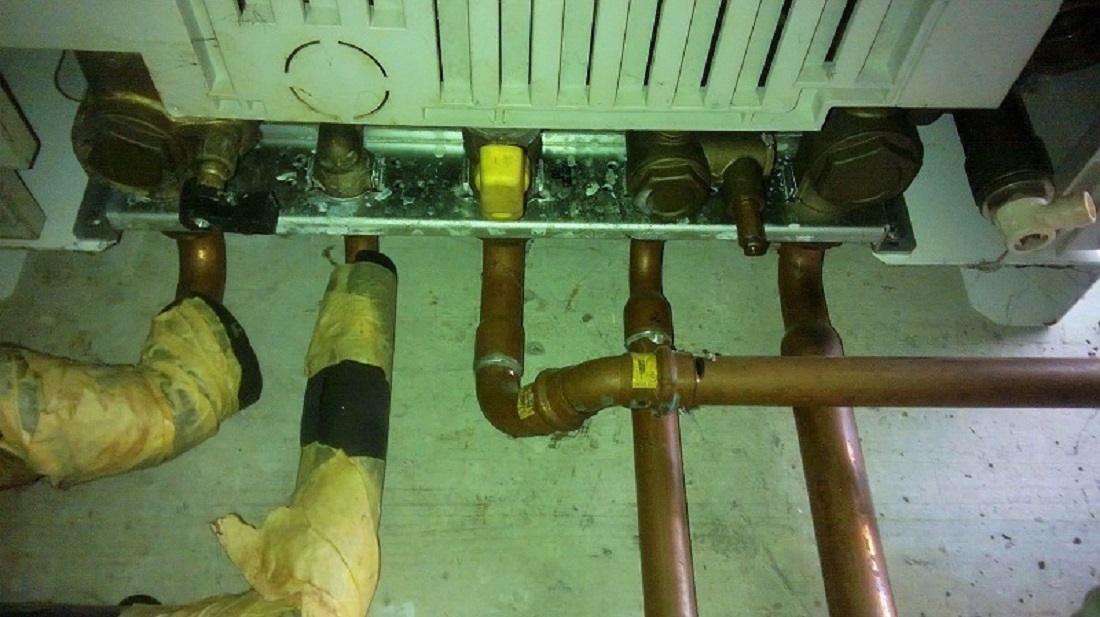

posto una foto della parte inferiore della caldaia
forse mi saprete indicare come agire.

A parte che le consulenze si pagano......altrimenti chiudiamo bottega....
Come puoi vedere dalla foto, sulla sx hai una levetta di plastica nera, mentre sulla dx hai solo un perno dove manca la levetta. Ebbene, aprendole entrambe e se tutto funziona dovresti riuscire ad immettere acqua nell'impianto

quindi devo agire contemporaneamente sulle due leve...o basta aprirne una alla volta?
una volta raggiunta la pressione giusta ( a proposito,a freddo quanto dovrebbe essere ? ) devo richiudere i rubinetti ? ( intendo riposizionare le leve su cui ho agito nella posizione di origine )
