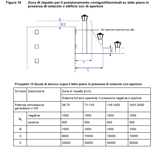

La nota sottostante è estrapolata dal progetto di norma che era in inchiesta pubblica.
rgf
