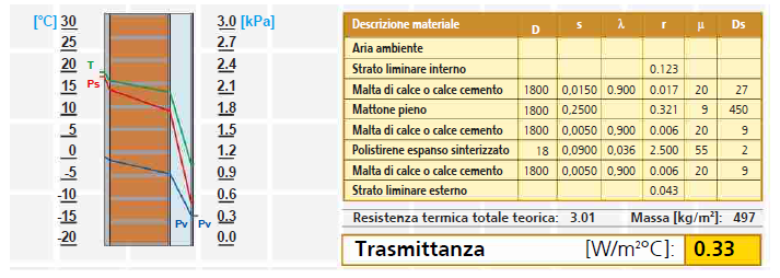

Messaggio da reye »
questa stratigrafia può andare? con riscaldamento di tipo continuativo con lieve attenuazione durante le ore notturne (edificio uso scolastico)
Messaggi: 5214
Re: consigli stratigrafia tamponature esterne zona c (puglia
Due annotazioni:
- il mattone pieno ha una funzione particolare (acustica?) Usare un semipieno, un forato o un termolaterizio è da valutare.
- le componenti colla-cementizie del cappotto sono un po' diverse
reye
Messaggi: 35
Iscritto il: gio dic 13, 2012 13:08
Messaggio da reye »
consiglieresti un altro tipo di isolante?
