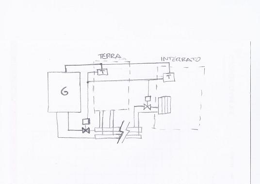

Ti spiego quello che ho proposto io, ovvero la soluzione 3: metti un termostato nel locale al piano interrato, come volevi fare tu, e una due vie sul radiatore; su tutti gli altri radiatori metti valvole termostatiche. Il termostato comanda l'apertura/chiusura della valvola sul radiatore e l'accensione/spegnimento della caldaia, le termostatiche impediscono che ci sia sovrariscaldamento dei locali al piano terra quando questi sono in temperatura ma la caldaia continua a girare per scaldare il piano interrato. Viceversa quando il piano interrato raggiunge la temperatura impostata, il termostato chiude la due vie del radiatore e l'acqua circola solamente nei radiatori del piano superiore (se il relativo termostato sta "chiamando", altrimenti si spegne tutto).pino73 ha scritto:quindi ricapitolando esistono 3 possibilità:
1 - sistema honeywell
2 - cambiare collettore (ma quale mettere?)
3 - mettere una valvolina 2 vie solo su quel radiatore (con le termostatiche sugli altri radiatori)
visto che il primo lo conosco bene, qualcuno mi potrebbe spiegare gli altri due magari con uno schema o qsa del genere (giusto per capire)
Grazie a tutti
Nello schema allegato ho ipotizzato la presenza di una due vie a monte del collettore, probabile che tu non ce l'abbia, nel caso hai due collegamenti in meno. Perdonate la grafia pessima.
- Schema.jpg (11.8 KiB) Visto 12343 volte
Re: Modica da 1 a 2 termostati
Grazie 1000, mi sembra abbastanza chiaro.
Ora cerco un "buon idraulico" poi ti faccio sapere.
Grazie ancora per l'aiuto.
Ragazzi,
Sabato è venuto un elettricista e mi ha sistemato il tutto.
Tutto funziona, abbiamo implementato il sistema segnalatomi da MAT, quindi Grazie 10000000000.
