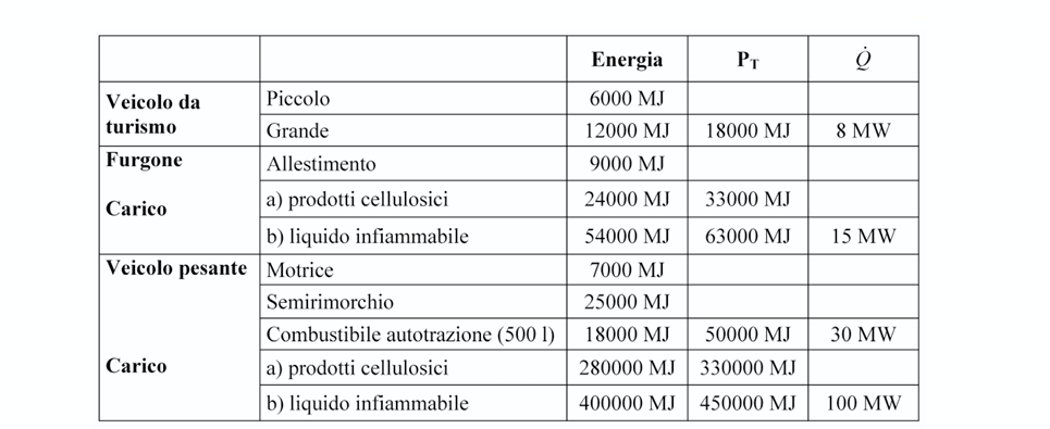

Buon inizio settimana a tutti, sto valutando un' autorimessa adibita a parcamento di veicoli industriali. Pensavo di usare il valore orientativo
proposto da Claraf ma tale valore si addice di più ad autorimesse di tipo civile. Consultando le vecchie discussioni sul forum sono riuscito a reperire la guida ANAS per le gallerie autostradali. In sostanza per un veicolo pesante potrei adottare un valore di 32.000 MJ/pz ? Tale valore sarebbe dato dalla somma dell'energia del rimorchio sommata all'energia della motrice. Che ne pensate? Ovviamente i veicoli al momento del rimessaggio non hanno materiale a bordo.

Perchè non aggiungi il carburante ? Magari non saranno a pieno carico se il rimessaggio avviene prima del rifornimento e dopo un viaggio.Sandeman ha scritto: lun mag 19, 2025 09:28 In sostanza per un veicolo pesante potrei adottare un valore di 32.000 MJ/pz ? Tale valore sarebbe dato dalla somma dell'energia del rimorchio sommata all'energia della motrice. Che ne pensate? Ovviamente i veicoli al momento del rimessaggio non hanno materiale a bordo.
Re: Calcolo carico d'incendio
Grazie proverò a dare un occhio anche a questo.danilo2 ha scritto: lun mag 19, 2025 09:48 Ciao magari questo documento ti può essere utile, è più orientato alla curva di potenza/tempo ma spesso nei testi citati come fonti puoi trovare qualche cosa.
https://tunnelsmanual.piarc.org/sites/t ... D%20II.pdf
In effetti potrei stare dalla parte della ragione aggiungendo il carburante in via preventiva.Terminus ha scritto: lun mag 19, 2025 10:00Perchè non aggiungi il carburante ? Magari non saranno a pieno carico se il rimessaggio avviene prima del rifornimento e dopo un viaggio.Sandeman ha scritto: lun mag 19, 2025 09:28 In sostanza per un veicolo pesante potrei adottare un valore di 32.000 MJ/pz ? Tale valore sarebbe dato dalla somma dell'energia del rimorchio sommata all'energia della motrice. Che ne pensate? Ovviamente i veicoli al momento del rimessaggio non hanno materiale a bordo.
Devo verificare però la capacità contenitiva dei loro serbatoi e rapportarla all'energia del gasolio
