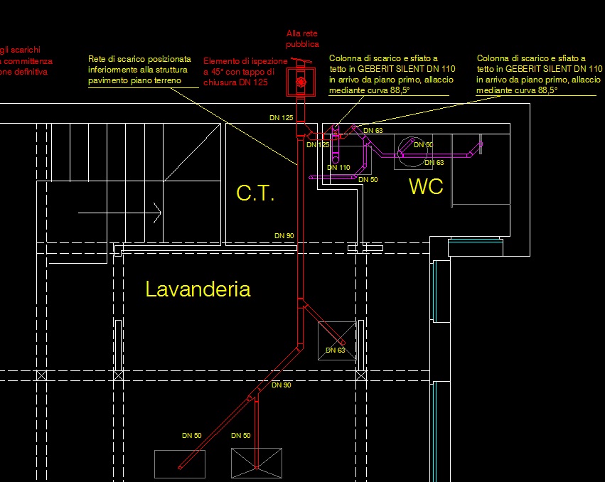

in un progetto che sto' seguendo ho dato la ventilazione tramite colonne a tetto per tutti i bagni ma ho una zona centrale dove la cucina e la lavanderia a cui non riesco a dare la ventilazione, funziona lo stesso?
In pratica ho le tubazioni di scarico sotto la platea ispezionabile a piano terra e gli apparecchi mi scaricano direttamente li', ovvero: dislivello apparecchio tubo di scarico: circa 2 metri.
Gli apparecchi sono: lavello cucina, lavastoviglie, lavatrice e come si vede da disegno non hanno una colonna di sfiato

ho sentito un idraulico il quale mi ha un po' tranquillizzato.
Dice che ai corsi ti dicono che le colonne servono sempre ed effettivamente e' sempre meglio metterle.
Se pero' ci sono dei problemi ad installarle, mettendo lo scarico un po' piu' grande, non ci sono problemi.
L'unico scarico a cui pero' serve sempre la colonna e' il wc.
Voi che dite?
avete esperienza in merito di omissione di colonne di ventilazione?

Dunque, quello che so io è questo: gli apparecchi che stanno entro una distanza idraulica di 3-4 metri dalla colonna ventilata possono fare a meno di ventilazione, oltre queste distanze conviene mettere una ventilazione secondaria.
Nel tuo caso, posto che gli apparecchi della lavanderia siano a distanza maggiore (dal disegno non capisco), non riesci a collegare i loro scarichi alla colonna dei bagni con delle tubazioni a soffitto?

grazie, piu' o meno e' quello che ho letto tra guida caleffi e geberit.
Ho una casa prefabbricata e quindi e' un gran casino far passare tubazioni.
Gli scarichi vanno direttamente fuori da sotto il pavimento e non ho una colonna verticale dove scarico tutto ma una rete con la sua pendenza.
Il discorso pressione-depressione pertanto viene un po' meno.

Mi riferivo alla colonna di scarico da 110 che arriva dal piano primo che è ventilata in copertura: potevi collegarla con una ventilazione secondaria agli scarichi della lavanderia. Se però non riesci a installarle per motivi di spazio c'è poco da fare.29COP ha scritto:Gli scarichi vanno direttamente fuori da sotto il pavimento e non ho una colonna verticale dove scarico tutto ma una rete con la sua pendenza.
Ci sarebbero allora le valvole di aerazione, ma non ne ho mai testato l'efficacia

Da quello che vedo puoi evitare per cucina e lavanderia.

ottimo gancio un'altro idraulico che ho sentito:
su scarico lavastoviglie verticale metto braga a salire a 45° e poi curvo e scendo sotto il pavimento.
Mi porto un tubo orizzontale sottopavimento fin dove ho gia' le altre colonne e lo faccio salire su' a tetto (oppure posso collegarmi alle colonne con lo stesso sistema).
Et voila': ho la mia ventilazione!

secondaria, che è quello che ti avevo consigliato io (consideravo un percorso a soffitto ma il concetto è quello). Però se invece di leggere le nostre risposte ascolti solo quello che ti consigliano gli idraulici, noi possiamo anche evitare di perdere tempo a scrivere...29COP ha scritto:ottimo gancio un'altro idraulico che ho sentito:
Et voila': ho la mia ventilazione!![]()

Prova a guardare qui, dovresti trovare anche il concetto di ventilazione secondaria che come ti ha detto mat è una soluzione da prendere in considerazione.

ascolto volentieri cio' che dite, solo nel caso della ventilazione secondaria non mi era ben chiaro il tutto e poi passare a soffitto mi creava dei problemi.
