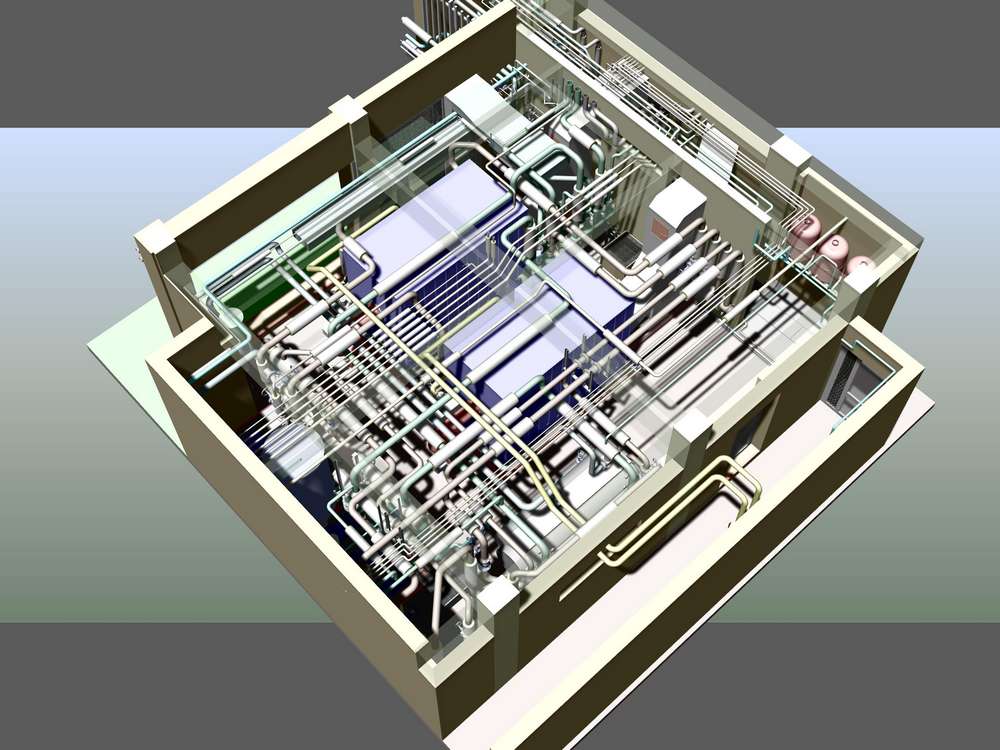

Questo tipo di discussione (BIM/non BIM) è poi vecchio di qualche decennio (non tanti, per la verità): tecnigrafo/CAD??
Sapessi le discussioni. L'azienda dove lavoravo (grandi impianti industriali) aveva un salone con circa 100 (cento) disegnatori al tecnigrafo.
Dopo qualche anno, o erano in pensione, o erano licenziati o hanno imparato ad usare il CAD.
Non c'è stato sindacato che tenga ...
PS: Il barista dove vado a prendere il caffè si trovava bene con il vecchio registratore di cassa, ma lo hanno "obbligato" a sostituirlo con uno collegato alla rete.

Ma il BIM è ben altro. Quello che si chiede non è “documentare i calcoli”, ma modellare il risultato (un tubo con il suo diametro, una caldaia, un’UTA, una valvole, ecc.) e collegarli magari ad un manuale, una scheda tecnica, ecc.
Se poi il modello che hai costruito con lo strumento adatto è anche calcolabile, di vantaggi ne hai una valanga …
Esempio.
Fai disegnare (tu che sei progettista) ad un “disegnatore/apprendista/lavoratore sottopagato a partita IVA/extracomunitario senza pretese, ecc.” la rete di canali che hai dimensionato (con il regolo, il foglio excel o come ti pare, tanto tu sei esperto), nel modello 3D. poi in cantiere cambiano le cose: un canale deve passare in un foro e sei costretto a restringerlo, ecc. ecc.
Che succede? Rifai i calcoli? Perché non usi un SW che automaticamente calcola sul modello? Magari riesce anche ad effettuare calcoli acustici oltre a quelli delle perdite di carico e aad aggiornare l’elenco dei materiali. Così ti accorgi che la serranda di bilanciamento che hai messo sul canale A non serve e ce ne vuole una sul canale B.
Non solo, ma il file lo puoi mandare anche all’officina che taglia le lamiere/pannelli con macchine CN.
Utopia? Non proprio, credimi.
Vuoi continuare a lavorare con i CAD “tradizionali”? se sarai costretto, per acquisire un lavoro ad usare il BIM, passata la paura e la fase di apprendimento (costosa …), non tornerai mai più indietro e userai il BIM anche per le villette.
Quanto a progettare sul modello originale o sul modello “deformato” (IFC), qui il discorso si fa scivoloso e troppo “politico”.
