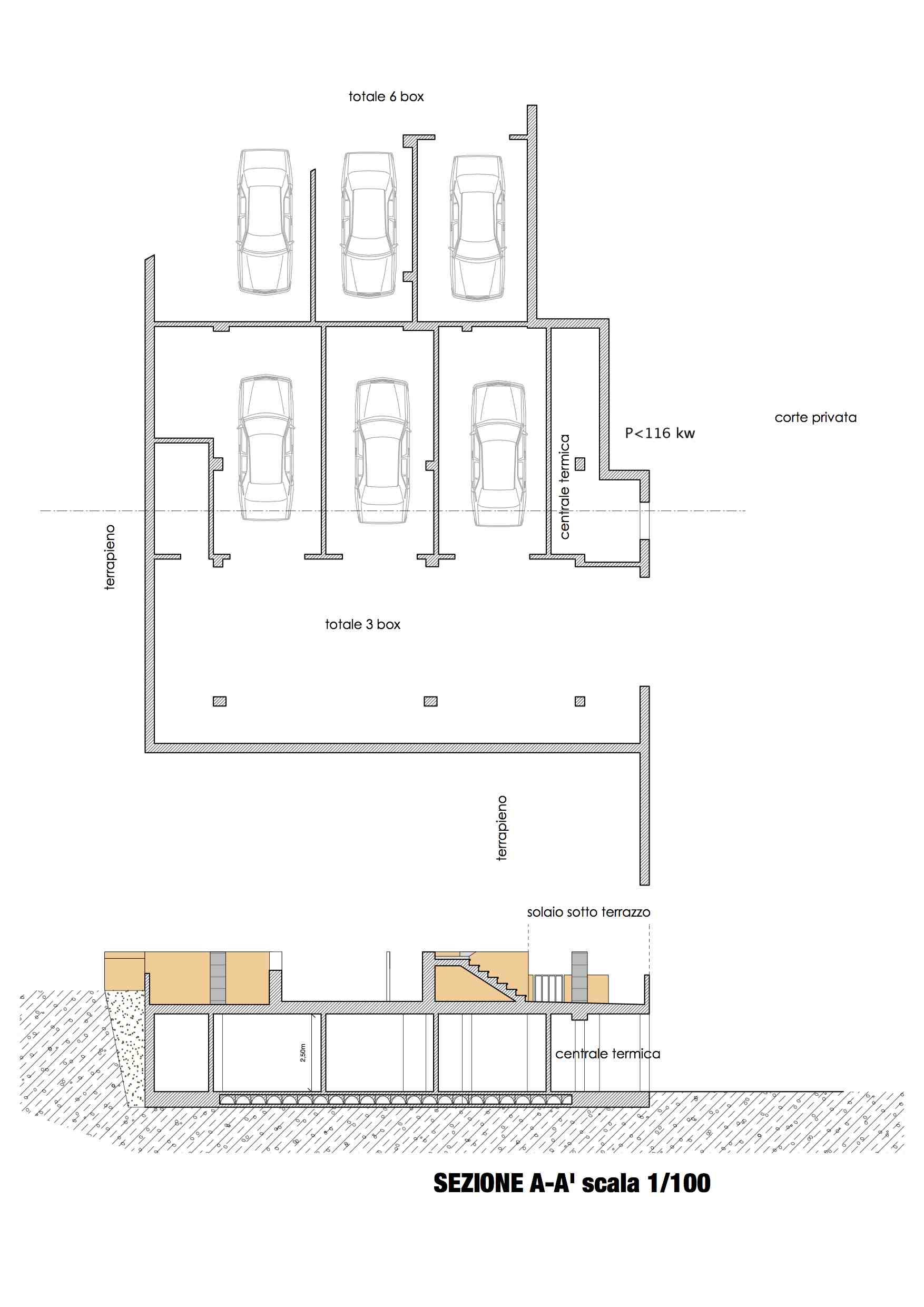

Il decreto del 96 me lo sono letto, oltre a varie circolari dei VVFF ma… mi restano 1000 dubbi.
Generatore a condensazione inferiore a 116Kw, locale posizionato, come da stralcio allegato, in un piano seminterrato adibito ad autorimessa, tot. 9 box.
Ai fini dell'applicazione del decreto si tratta di locale interrato o fuori terra?
L'accesso con areazione potrebbe essere spostato all'interno della corsia di accesso ai box? Corridoio liberamente ventilato.
Resistenza al fuoco di pareti (utilizzando blocchi di cemento) e soffitto? (P.d.C. del marzo 2011)
Insomma, avrei bisogno di un quadro generale relativo ai requisiti che dovrà avere il locale..
Grazie per l'attenzione.
