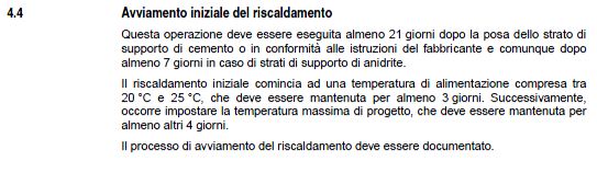

La procedura è descritta nelle UNI1264-4.
La pratica del riscaldamento è indispensabile per i massetti terra umida e per gli autolivellanti base cemento (anche se meno critici). Con autolivellanti a base di anidrite naturale (Villaga) si può anche evitare anche se io lo faccio sempre fare in quanto anche questo materiale si stabilizza con il riscaldamento.
Qui ad esempio su massetto a terra umida non è stato fatto il riscaldamento preliminare e al primo riscaldamento si è stabilizzato

Re: Shock termico massetto obbligatorio?
Tratto da: https://www.rodini.it/scaldamassetti.html
L'asciugatura del massetto/stabilizzazione del massetto ` estremamente importante prima della posa della pavimentazione definitiva (parquet, marmo, ceramica, ecc...), in quanto previene possibili danni causati dalla mancata maturazione del massetto (shock termico del massetto).
L'avviamento iniziale del riscaldamento è trattato nella Norma UNI EN 1264-4 paragrafo 4.4. Questa operazione è definita in modo preciso e, per essere eseguita correttamente, vengono in aiuto degli apparati chiamati scaldamassetti e che in genere sono caldaie dotate di un programma che esegue tutte le operazioni necessarie. Il processo di avviamento del riscaldamento deve essere documentato...
