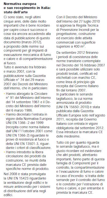

Ti riporto l'estratto di un catalogo di un fornitore
- EN1366.JPG (91.92 KiB) Visto 2611 volte

Dunque vediamo di chiarirci le idee.
L'unica norma armonizzata per la CPD tra quelle citate è la UNI EN 15610, la quale ha la DOW al 01/09/2012.
Quindi dopo tale data le serrande tagliafuoco devono essere marcate CE per essere immesse sul mercato.
L'art.3 del DM 16/02/07 ribadisce che dalla data DOW stabilita dalle varie norme armonizzate, i prodotti devono essere marcati CE.
Poi ci sono le norme transitorie (art.5), le quali consentono l'impiego di prodotti classificati in base alle vecchie normative, per progetti già presentati ed approvati dai VVF.
Poi ci sono le Circolari n.5642 del 31/03/2010 e n.4845 del 04/04/2011 che allargano lo spiraglio per l'impiego dei rapporti di prova di vecchio tipo anche oltre le date di scadenza di cui all'art.5 del DM.
