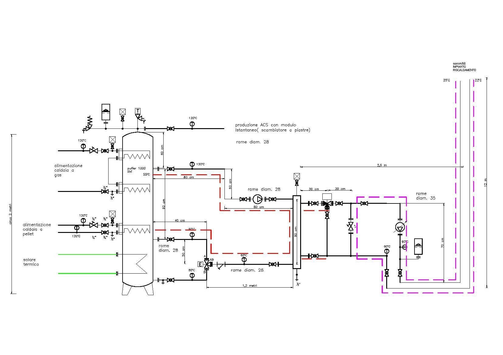

Ho un problema con un puffer caricato da varie fonti energetiche. Ad impianto di riscaldamento spento ( sia pompa di carico al separatore che pompa di circolazione impianto ), si crea una forte circolazione parassita sul circuito di carico a servizio del separatore idraulico a monte del miscelatore per impianto a pavimento.
Per quanto riguarda la circolazione che si crea nei montanti per riscaldamento posso facilmente risolverlo, anzi è già risolto.
Il problema che rimane è una circolazione tra la mandata ed il ritorno del separatore idraulico ( temperatura accumulo 50÷55°C), che miscela l'acqua all'interno del puffer ( 1000 litri) abbassando anche la temperatura del "cuscinetto" in alto che mi serve per la produzione di ACS.
Non ho fatto fare il "sifone termico" ( h=10d ) all'uscita del puffer in quanto, vista la conformazione delle tubazioni che sono state posate (con andamento a sali/scendi), lo ritenevo non indispensabile.
Adesso però dovrò farlo realizzare. Ma con che altezza? Oppure ci sono altri sistemi equivalenti o migliori? Potrei fare con una valvola di ritegno, ma temo non sia sufficiente, ma nemmeno vorrei arrivare a mettere una valvola a due vie attivata in parallelo alla pompa...
Cosa mi consigliate? avete avuto problemi similari? esperienze?
Grazie per le risposte.
Luca

Ma non ti basta togliere il separatore idraulico e pompa primaria? io non ho capito il motivo del separatore :?:

Anch'io non ho capito l'utilità del separatore.
Penso che una valvola di non ritorno, a molla, possa essere sufficente per inibire la circolazione

Io anche il vaso di espansione sulla mandata non capisco, ehehehe

Ho semplificato il disegno completo. Il separatore mi serve perchè l'impianto è predisposto per funzionare con il solo supporto di una pompa di calore, che potrebbe essere integrata con il fluido proveniente dal puffer. Il vaso d'espansione sul circuito a valle serve perchè è previsto una altro piccolo circuito a valle del miscelatore, e perchè l'espansione nella pompa di calore non è sufficiente a garantire il volume totale dell'impianto escluso il puffer. Ma secondo voi già il sali e scendi non dovrebbe fare da sifone?
Voi li fate sempre o li avreste fatti in queste condizioni?
