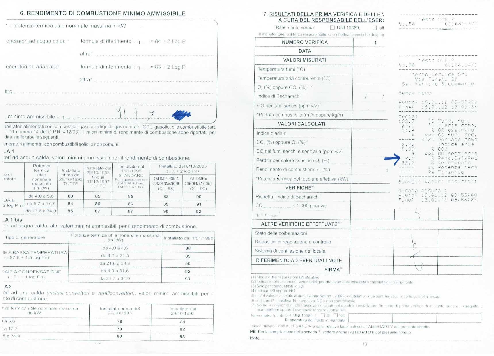

Ciao a tutti, allego la prova fumi della caldaia, vi chiedo, il valore "perditem nominali al camino a bruciatore acceso", quello in genere indicato come "Qs" nello scontrino, in questo caso è 7,8%?

si

Non sono molto convinto in quanto nel 7,8 ci sono tutte le perdite a bruciatore acceso quindi sia al camino che al mantello per cui devi scorporarle e indicarle sul Cened.
No. Le perdite indicate nella prova fumi sono solo le perdite per calore sensibile al camino. La strumentazione che viene utilizzata per la misura ricava infatti tale valore, come richiesto dalla norma UNI 10389, da una formula convenzionale sulla base dei valori rilevati, rispettivamente della temperatura dei fumi, della temperatura dell'aria comburente e della concentrazione di ossigeno o, alternativamente, della concentrazione di anidride carbonica nei fumi secchi.

Ok quindi le perdite al mantello le ricavo con la formula della Norma UNI che la ricava in base alla Log della Pn e le differenzia in base all'anno di installazione?
L'unico soggetto che è, nella pratica, in grado di valutare le perdite al mantello è il costruttore della caldaia, che ne riporta il valore nella scheda tecnica. Solo in assenza di tale dato si assumono i valori (piuttosto conservativi) riportati nella norma da te citata, la UNI TS 11300-2.

Grazie Paolo delle delucidazioni.
Scusa riassumendo le varie perdite si ricavano da:
- perdite al camino a bruc. acceso > prova fumi
- perdite al camino a bruc. spento > scheda tecnica ??
- perdite al mantello > scheda tecnica o norma UNI
se manca la scheda tecnica come trovo le perdite al camino a bruc. spento?

Messaggio da paolo m »
In assenza di scheda tecnica, o qualora non sia riportato, il dato si può ricavare sempre da UNI TS 11300-2, che la procedura CENED+ riporta al prospetto XLIX.
