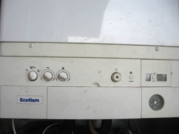

In ogni caso, non essendo per ora riuscito a mettere le mani sulla relazione di legge 10 (sempre che ci riesca) per risalire al modello della caldaia ho cercato sia sul sito della Elco (ora proprietaria del marchio Ecoflam) sia su altri siti che pubblicano gran quantità di schede tecniche di caldaie di tutte le marche (tipo http://www.la-certificazione-energetica ... niche.html) ma non ho avuto successo. Allego le foto della vecchia locomotiva e se qualcuno sa darmi qualche dritta gliene sarò grato.

Intanto se qualcuno fosse così gentile a darmi qualche dritta in base alla foto gliene sarei infinitamente grato.

Tanto per dire come è andata a finire : ho provato a scrivere alla Elco, attuale proprietaria del marchio Ecoflam, e dopo pochi giorni mi hanno mandato il manuale della misteriosa caldaia, con tutti i dati tecnici necessari! Per una volta.
