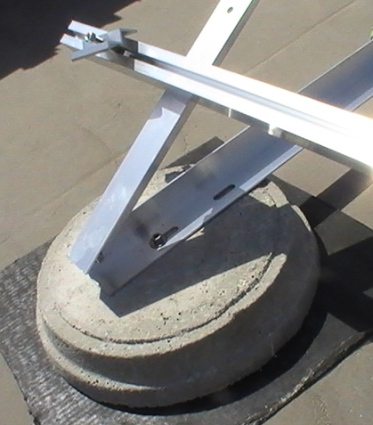

La Guida per l'installazione degli impiantifotovoltaici- Edizione Anno 2012 recita che :
L'installazione dovrà essere eseguita in modo da evitare la propagazione di un incendio dal generatore fotovoltaico al fabbricato nel quale è incorporato. Tale condizione si ritiene rispettata qualora I'impianto fotovoltaico, incorporato in un opera di costruzione, venga installato su strutture ed elementi di copertura e/o di facciata incombustibili
Secondo voi riguardano solo i pannelli incorportati sulle coperture?? cioè integrati oppure?'
Se appoggio il pannello su supporto metallico e distanziato anche con zavorra in cls debbo rispettare l'incombustibilità del tetto??
HO TROVATO QUESTE DEFINIZIONI DI IMPIANTO INTEGRATO: E' GIUSTA???
Un Impianto Fotovoltaico viene classificato integrato architettonicamente quando:
i moduli sostituiscono i materiali di rivestimento di tetti, operture, facciate di edifici avendo quindi la stessa inclinazione e funzionalità architettonica ; i moduli e i relativi sistemi di supporto costituiscono la struttura di copertura di pensiline, pergole e tettoie ; i moduli sostituiscono la parte trasparente o semi trasparente di facciate o lucernari, garantendo l’illuminamento degli
ambienti interni; i moduli sostituiscono parte dei pannelli fonoassorbenti delle barriere acustiche ; i moduli e i relativi sistemi di supporto costituiscono dei frangisole ; i moduli sostituiscono gli elementi di rivestimento e copertura di balaustre e parapetti ; i moduli sostituiscono o integrano i vetri di finestre.
- particolare.jpg (75.94 KiB) Visto 26795 volte

riapro la faccenda:
la circolare esplicativa n.6334 chiarisce bene cosa si intende per impianto a servizio cioè incorporato secondo la definizione spiegata dall'allegato A - quindi non ha niente a che vedere (purtroppo) con la definizione di fotovoltaico integrato
quindi l'idea di bimbo illustrata dalla sua foto non sarebbe affatto accettabile, giusto?
a parte questo, non mi pare che la circolare esplicativa riesca ad esplicare molto, se non dire in base a quali norme tecniche si possa fare la valutazione del rischio tenendo conto del comportamento al fuoco di tetti e pannelli FV (cosa che pare comunque irrealizzabile nella pratica, visto che non esistono i materiali certificati)
quindi devo dire al mio cliente che su un capannone esistente con guaina bituminosa che copre direttamente il polistirolo può scordarsi il FV....
amen
amen

secondo me in questa fase sì, purtroppo, giacchè non si riesce (o almeno io non sono riuscito) a stabilire equivalenza tra le norme con cui vengono provati i pannelli e la certificazione di reazione al fuoco.
l'unica sarebbe rifare l'isolante con lana di vetro in classe A1, e "vendere" nella relazione di valutazione del rischio che quello è lo strato incombustibile interposto tra impianto e copertura.
altri vociferano di guaine incombustibili che alcuni produttori avrebbero disponibili, ma onestamente non le ho trovate.
