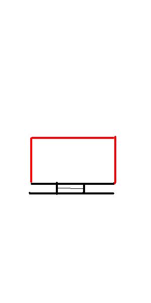

Re: PARETE E FINESTRE SU CAVEDIO..come inserire su celeste ?
@geocer
Ciao, lo schizzo non so come metterlo ...per spiegarmi meglio (spero ! ) : la mia parete ha ai due lati e di fronte altre 3 pareti dell'edificio( come fosse uno dei lati del perimetro rettangolare di un cortile interno );
come prima maschera intendi nella prima pagina di celeste lo schema sul contesto? ..in effetti potrebbe andare anche se in realtà la schermata si riferisce al contesto dell'edificio" esterno"...non so proprio come comportarmi, ed ovviamente sono nella fretta più totale !
Poi, capirai come allegare immagini.......
Se ho capito quello che intendi, riconfermerei quello che ho scritto sopra.
Quindi:
nella mascherata relativa alle esposizioni dell'edificio, metti distanza e altezza....
poi, quando inserisci finestre, metti l'aggetto verticale più vicino....più sfavorevole.
Parere totalmente e spudoratamente personale.
Quindi:

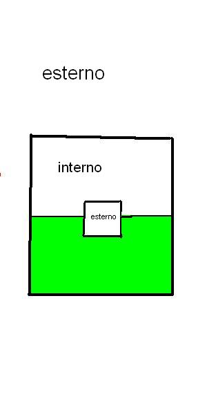

@geocer
..si..il disegno è corretto ! grazie !
valuterò il da farsi e vedrò se ho tempo e se riesco a contattare qualcuno in provincia che possa rispondere a questo quesito in modo ufficiale...se ho novità ufficiali le renderò pubbliche !
ciao
ciao
Se hai novità e ce le vuoi poi dire.....grazie.nicoletta ha scritto:@geocer
ciao
Io però, rimango dell'idea che questo è un caso da "minore dei mali".
Ciao
P.S.
Relativamente ai dati del contesto, hai ragione.
Per questo io tratterei la parete e le finestre come (ovviamente) esterne e con esposizione a nord.
.....+ aggetti
- cavedio.JPG (9.44 KiB) Visto 10067 volte
