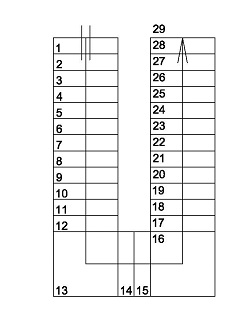

Salve,
sto studiando una scala di sicurezza antincendio da mettere a disposizione di un oratorio. Di per se non si tratta di una attività soggetta a controllo da parte dei VVF ma si volevano rispettare ugualmente le regolamentazioni riguardo l'evacuazione delle persone trattandosi di una struttura di medie dimensioni e parecchio frequentata. Il quesito riguarda il numero di gradini, alcune regole tecniche parlano di 3-15 gradini. Ma quando si parla di gradini valgono le alzate? Se ho tre alzate (due gradini + un pianerottolo vado bene?) Allego un disegno per capirci meglio.
- scala di sicurezza Model (1).jpg (17.05 KiB) Visto 6611 volte
Re: Scala di sicurezza antincendio
Per me il minimo di 3 gradini è da riferirsi alle alzate, quindi nel tuo caso va bene.
Sono stato al comando.
La scala non va bene ai fini della sicurezza antincendio in quanto vengono considerate le pedate dei gradini ad esclusione dei pianerottoli.
uhmm
è discutibile.
Allora se lungo una via di esodo trovo un dislivello di 17cm, per loro non sarebbe un gradino..........
è discutibile.
Personalmente concordo col comando.
Avevo avuto una questione simile per una CTP e controllando le definizioni di "gradino" date dai vocabolari e dalla norma UNI (che sarebbe per scale prefabbricate a dire il vero) si era stabilito che il "gradino" è la parte orizzontale ed il pianerottolo è escluso, così come l'arrivo.
Il dislivello da 17 cm diciamo che non si potrebbe fare. Di fatto potevano ben dire che sotto tot cm (diciamo 50-55) occorreva una rampa, sarebbe stato più chiaro.
Anche accompagnare le definizioni con uno schema grafico ci risparmierebbe di questionare sul sesso delle alzate e delle pedate ma tant'è...
