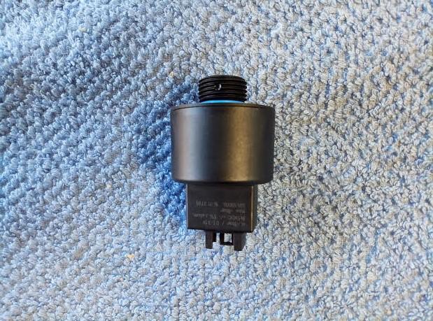

a diversi anni di distanza dall'ultimo post su questa caldaia c'è qualcuno che ancora ne sa qualcosa?
rintracciare chi ha acquistato la ex PRIMA SRL, poi Farel, poi credo Blautech è tipo un mistero investigativo...
noi abbiamo un problema con la pressione della caldaia (va continuamente in errore e dice che è a zero anche se la caldaia è piena, e quando proviamo a riempirla aprendo il rubinetto parte la procedura automatica in caso di over pressione).
un tecnico di altra marca mettendoci le mani sopra ha cambiato il trasduttore di pressione, ne ha messo uno simile a quello che monta la Ferroli (forse proprio quello). l'operazione dura un mesetto poi per farla ripartire cambiamo di nuovo il trasduttore di pressione e si ricomincia la giostra.
il tutto costa 50-60 euro di pezzo più chiamata, manodopera, tasse ecc ecc...
cercando di farmi una cultura credo di aver capito che i trasduttori di pressione chi fa le caldaie li compra da altre ditte specializzate e non li fabbrica in proprio, quindi chi produceva il trasduttore di pressione originale (sempre se sia solo quello il problema) potrebbe produrlo ancora...
da qui le domande per chi spero ne sappia più di me:
- i trasduttori di pressione sono tutti uguali?
- se ne prendo uno da 20€ con una forma leffermente diversa ma attacco compatibile sia a livello fisico che elettrico, vale quanto quello della che mi hanno montato?
- c'è qualche caratteristica che devo vedere in particolare per provare una alternativa?
- c'è qualche altro pezzo che dovrei vedere che potrebbe essere il problema?
tendenzialmente "so fare" ma non so "cosa fare" quindi un paio di prove prima di arrendermi e sostituirla le vorrei fare
grazie per qualunque risposta utile

Comincia a fotografare il trasduttore originale e la sua etichetta, poi vediamo dove si può trovare. Se quello che ti è stato montato è compatibile, ma continua a guastarsi, forse il problema è altrove.

quello originale non ce l'ho più, purtroppo, io sono subentrato nella gestione della casa quando ormai il primo trasduttore era andato, quindi non so che forma avesse quello originale, nell'ultimo anno ne abbiamo cambiati 4 ma sempre della stessa forma...
adesso ce ne è uno montato che ha questa forma (dovrei aver allegato una immagine). con attacco filettato.
ho visto che con il medesimo attacco ce ne sono altri (mi pare di ricordare che qualche anno fa ce ne era uno molto più piccolo con una sagomatura in plastica che ricordava un dado).

per quanto riguarda la possibilità che "il problema sia altrove" mi spaventa molto, avendo trovato veramente poche informazioni su questa caldaia in giro.
esiste qualche altro modo per risalire a quale pezzo originariamente montasse la caldaia? o capire che valori dovrebbe avere il trasduttore?
per cominciare a studiare: che altro tipo di problema potrebbe esserci in una rilevazione di pressione errata? scheda rotta o quaache altro sensore collegato?
a corollario di tutto un paio di volte l'ho smontato io, colpito con un paio di schiccere, rimontato ed è andato...

Innanzitutto, fammi una foto macro della serigrafia.
Secondo, se si rimette a funzionare dopo le schicchere vuol dire che hai l'impianto sporco e continua a intasarsi il foro.
O fai lavare l'impianto, oppure prolunghi l'attacco con un maschio-femmina di dieci cm, così da evitare che ci vada dentro lo sporco.
Oppure anzichè cambiarlo lo soffi con l'aria compressa ogni volta che si sporca, e cerchi di catturare gli spruzzi per vedere se effettivamente hai del particolato sospeso nell'acqua.

ok, grazie del consiglio.
provo a fotografarlo nel dettaglio la prossima volta che ci vado.
in caso di sporco dovrei trovarci dentro pezzettini di calcare o altro?
e il raccordino maschio-femmina normalissimo o c'è qualche filtro da metterci in mezzo?

Maschio-10cm di tubo-femmina, avendo l'accortezza di porre il trasduttore in posizione verticale che guarda in basso, così da evitare l'ingresso di sporco.superdariobros ha scritto: mer mag 10, 2023 16:39 e il raccordino maschio-femmina normalissimo o c'è qualche filtro da metterci in mezzo?
Lo sporco può essere anche fanghiglia.

Ok mi sembra una cosa abbastanza facile da fare in autonomia
grazie, ci proverò
