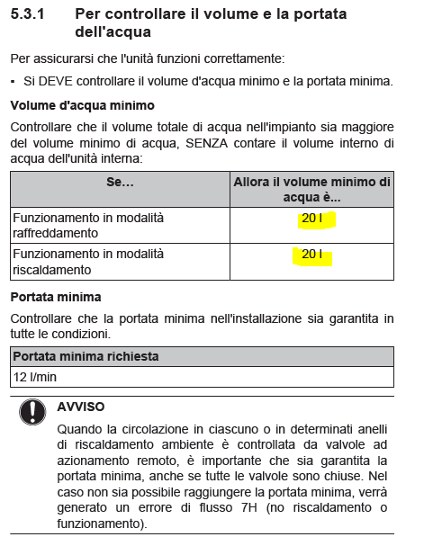

Ti propongono 4l/kW sul ritorno (piccolo residenziale caso in oggetto)

Nei sistemi "Compact" con accumulo di acqua tecnica, quando la macchina va in sbrinamento, sfrutta il calore accumulato per sbrinare.
Messaggi: 7555
Re: PDC con potenza costante (sospetta)
Tom Bishop ha scritto: mar ott 04, 2022 05:38
SuperP ha scritto: lun ott 03, 2022 17:00
Daikin? Dove?
mi piace molto la compact ech2o
però senza un volano termico in raffrescamentola pdc andrà a lavorare solo sul contenuto d'acqua dell'impianto (e se per raffrescamento hai fancoil i litri d'acqua sono pochi)
ponca ha scritto: mar ott 04, 2022 09:51
però in raffrescamento senza un volano termico andrà a lavorare solo sul contenuto d'acqua dell'impianto (e se per raffrescamento hai fancoil i litri d'acqua sono pochi)
SuperP ha scritto: mar ott 04, 2022 12:58
Sulle Integrated, leggi la scheda tecnica. Richiesta volume aggiuntivo di acqua = 0 litri.
Sicuro?
Contenuto Daikin.png (36.54 KiB) Visto 8832 volte

un po' ottimistica come indicazione, no?
che la macchina funzioni ci sta, ma poi bisogna vedere come
Messaggi: 10623
20 litri.... oh tempora oh mores
Messaggi: 11994
Tom Bishop ha scritto: mer ott 05, 2022 09:00
Sicuro?
Data book ultimo scaricato ed usato da me per un 110 del 2021 della EHVX-D6V
https://www.dropbox.com/s/qrnjv674oyghlin/1.jpg?dl=0
(7) (7) Esclusa l'acqua nell'unità. Il contenuto minimo d'acqua è sufficiente per la maggior parte delle applicazioni. Durante le procedure più delicate potrebbe occorrere un quantitativo
maggiore di acqua.
SuperP ha scritto: mer ott 05, 2022 16:18
Quel databook è sbagliato
Il modello EHVX necessita di almeno 10 litri. È il modello EHVH che non necessita di un volume minimo.
E poi nella scheda nuova è riportato che se vuoi fare il raffrescamento 10 litri servono sempre.
Se su mydaikin scarichi l'ultima scheda vedi
Scaricati le versioni vecchie e vedrai che è così il data book.
Non stiamo parlando di neinte, pochi litri, quelli che serve alla macchina ed è giusto che sia così. Se non lo sa il costruttore cose serve chi lo deve sapere?
Cmq Daikin tipicamente non obbliga a grandi volumi di accumulo. Capiamoci, 20 litri li trovi con un po' di tubi ed un circuito radiante aperto.
Poi che se c'è spazio, un bel inerziale, collegato bene, isolato bene, regolato bene, vada meglio, mi pare banale e scontato. Ma Daikin non ti pbblica a questo
Quando scrivevi: "A questo servono anche i serbatoi inerziali che devono essere selezionati, secondo me, non solo in funzione della tipologia di compressore, ma anche per tamponare gli sbrinamenti. Daikin con i suoi sistemi già lo fa." avevo capito male, perdona.
Con la comapact si, l'accumulo inerziale per acs viene usato anche per sbrinare se non c'è abbastanza acqua sull'impianto (altrimenti no) e quindi ti permettono di mettere poco volume d'acqua.
