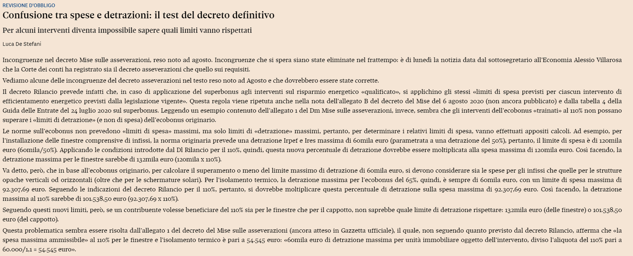

Re: 110% | Massimale per serramenti trainati
Dal Sole 24 Ore di oggi
