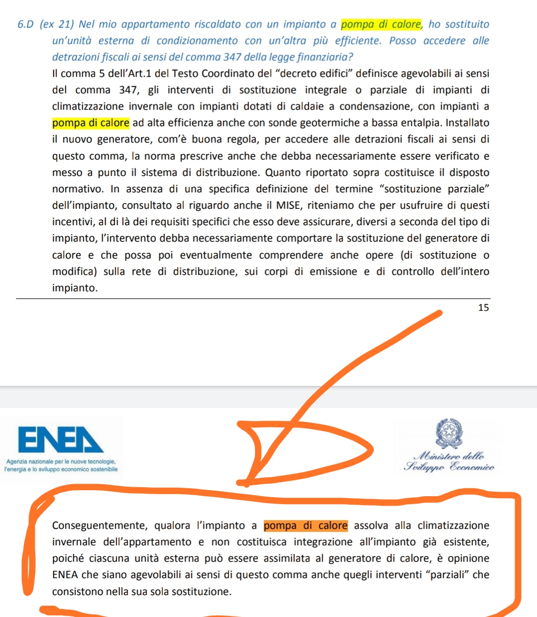

trovata su pc alego immagine spero di riuscire
dai un occhiata
qui

da qui si potrebbe interpretare che la detrazione è fattibile se l'impianto sostituito costituiva l'impianto di climatizzazione principale e non se è un impianto integrativo
condivido il principio, a buonsenso e un po' per abitudine visto che mi sono sempre posto in questo modo
tuttavia chi stabilisce che la PDC è integrativa della caldaia?
ribaltando il discorso, se ho uno split per stanza potrei utilizzare la PDC e utilizzare la caldaia come integrazione..
mi sa che non se ne esce, vista anche la precedente discussione linkata
riprovo a chiedere tramite Virgilio

è quello che anni indietro enea prisinzano ecc hanno sempre detto.. ma nessuno lo ha mai rispettato.. tanto nella comunicaz basta non mettere anche la caldaia e viaponca ha scritto: mar mar 18, 2025 11:52 grazie
