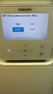

checcohfl
Messaggi: 5
Iscritto il: ven nov 08, 2024 12:47
Re: pompa di calore SAMSUNG
Messaggio da checcohfl »
SuperP ha scritto: ven nov 08, 2024 17:01
checcohfl ha scritto: ven nov 08, 2024 15:43 ho ponticellato il contatto del termostato per scaldare il massetto per una settimana ed il comportamento del compressore è un continuo on/off
alza la climatica...
questa cosa che ho scoperchiato da anni sugli on/off sta creando "mostri"
https://www.paolosavoia.com/post/3f6b9aee
https://www.paolosavoia.com/post/1fe86c43
https://www.paolosavoia.com/post/inerzi ... ove-perche
secondo te quali valori dovrei inserire al posto di questi che ci sono attualmente?
temp. esterna.jpg (10.56 KiB) Visto 543315 volte
temp. acqua.jpg (12.77 KiB) Visto 543315 volte

vinz75 ha scritto: mer nov 13, 2024 10:11 infine garantire al centro assistenza o al manutentore gli strumenti adeguati per poter tarare l'impianto senza grandi sbattimenti (in pratica potenza adeguata). In questo modo la percentuale di insoddisfatti probabilmente è accettabile.
TOrno da un cantiere incubo in cui sono stato chiamato a sistemare gli impianti (sfatta e rifatto mezzo locale)
Sento il costruttore della pdc che gira un firmware per aggiornare la pdc
Costruisco la climatica da calcoli, da cui derivano alcuni parametri da mettere sulla pdc
Li consegno al CAT. Mi gurda e mi dice: "io non te li metto questi valori, i radiatori vanno a 55°C altrimenti non scaldano e poi chiamano me, non te".
Gentilmente mandato affancuore, impostato io i parametri.
Questi sono, purtroppo, spesso, i CAT
Tu vuoi fargli tarare gli impianti? Io no, lo faccio io.

Aspetta... il firwmare l'ha inviato il costruttore al CAT non a me. L'ha inviato per migliorare la pdc 4 volte + grande del normale (ma è solo 1 dei tanti accorgimenti)
I parametri della temperatura non erano sul firmware ma sul pannellino della macchina. Quelli li si progetta e li si deve indicare sulle nostre tavole. Poi se il CAT non le rispetta allora ok, ma quante tavole trovi con indicato anceh solo banalmente le temperature, le climatiche, l'impostazione dei circolatori?
Parliamo dei circolatori lasciati sempre al massimo?
Mi sono trovato con una pdc che lavorava a 48°C sul primario e 40°C sul secondario... continuavano ad alzare la temperatura della stessa ma dalla parte opposta, sul secondario, avevano il triplo delle portate
Parliamo poi delle portate sui terminali o sulle reti? nemmeno tarano le portate dei radianti con i flussimetri!
Dovremo fare progetti con tutti i dati per le impostazioni a cui altri devono attenersi. Ma siccome nessuno si attiene, io spesso lo faccio direttamente.

Io non ho chiesto la modifica. Ho contattato il costruttore condividendo quel che volevo fare e mi ha dato la possibilità, probabilmente lo avevano già ed era solo un aggiornamento.
Ma lascia perdwere il firmware
Le temperature di esercizio, banalmente, lasciate che sia il cat a definirle? NO perchè succede così https://www.paolosavoia.com/post/f4402929 e addio al nostro reale COP
Facciamo i selezionatori di pdc da sw per avere il decimale che ci fa tornare i conti e poi perdiamo il 30% minimo per le impostazioni sbagliate?
