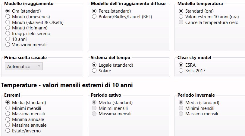

Questa è una parte della videata per scegliere i criteri con cui compilare il file dei dati meteo di un software:
Dati meteo1.jpg (76.63 KiB) Visto 1706 volte

Esa ha scritto: sab dic 24, 2022 00:35 Che intendi con "dinamico"?
UNI EN52016
Ti ho già linkato dove scaricare dal mio sito un estratto del mio libro dove faccio una disamina dei metodi.

In base ai dati che utilizzi per fissare l’anno meteorologico caratteristico (ho indicato le molteplici variabili), forse possono risultare potenze molto diverse che vanificano l'adozione del metodo?
Tanto vale usare la UNI 12831?
Beninteso: stiamo parlando di potenza di progetto, non di potenza di esercizio.

Esa ha scritto: sab dic 24, 2022 16:38 In base ai dati che utilizzi per fissare l’anno meteorologico caratteristico (ho indicato le molteplici variabili), forse possono risultare potenze molto diverse che vanificano l'adozione del metodo?
Io userei Meteonorm perchè quello si, con intelligenza predittiva, sa dirmi tra 15 anni che clima ci sarà per dimensionare correttamente d'inverno e d'estate, giorno per giorno...
Ci sono degli andamenti orari studiati dal CTI con l'adeguamento annuale che si può simulare. Quanto ci azzeccano? Come Meteonorm (si usa nel progetto delle passivhaus per avere dati semistazionari più precisi, ma che indovini il clima quotidiano di tutto il mondo, da qui agli anni avvenire, anche no).
Esa ha scritto: sab dic 24, 2022 16:38 Tanto vale usare la UNI 12831?
Ho già linkato alcuni miei approfondimenti.
Esa ha scritto: sab dic 24, 2022 16:38 Beninteso: stiamo parlando di potenza di progetto, non di potenza di esercizio.
Parlare di potenza è riduttivo, si deve parlare di energia.
