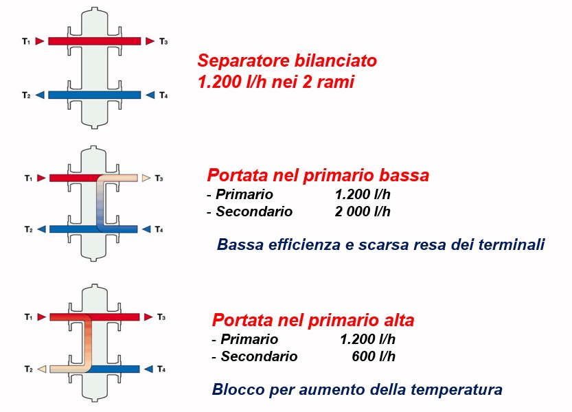

- Separatore1.jpg (60.96 KiB) Visto 20140 volte

NO tra loro corre la stessa differenza in fisica che c'è tra un sistema chiuso e un sistema aperto.Esa ha scritto: mar mag 04, 2021 15:15 "- scambiatore e separatore non potrebbero essere componenti più diversi "
Certo, ma hanno la stessa funzione.
Ciò non significa che la portata possa variare con continuità.Esa ha scritto: mar mag 04, 2021 15:15 Se la portata è maggiore della minima, in generale, non ci sono mai stati problemi.
Ma perchè? Perché tutelare una batteria di lamiera e tubi, invece di una macchina con apparecchiature elettromeccaniche costose?

se il separatore potesse lavorare "bilanciato" (come nel caso 1 del disegno), a che servirebbe? tanto varrebbe toglierlo; in realtà per lavorare così l'unico modo è lavorare a portata costante sia sul primario che sul secondario (e a quel punto sarebbe appunto un circuito unico, con una pompa sola a portata fissa e senza il separatore). la funzione del separatore è permettere di modulare la portata dei secondari sotto la minima del primario, perciò deve lavorare sempre nelle condizioni del caso 3 (portata al primario superiore al secondario), in modo da evitare il caso 2, cioè che il ritorno raffreddi la mandata.
a meno che non sia installato un generatore modulare, in quel caso la portata del generatore è più piccola di quella che serve ai secondari, ed è uno dei motivi per cui questi apparecchi (i generatori modulari intendo; NNN invece intende i separatori proprio
viceversa la funzione dello scambiatore è quella di separare i due circuiti (di solito con la motivazione di proteggere il primario dallo sporco del secondario). entrambi hanno l'effetto collaterale di evitare di mettere collettori, spillamenti e bypass tarati, che sarebbe il modo giusto (=più economico a livello di esercizio) di far le cose, cioè di rendere le cose più semplici per chi il circuito lo deve accendere (e acquistare, spesso un soggetto diverso da chi poi pagherà le bollette per tenerlo acceso
ma è (dovrebbe essere) un effetto collaterale.
va bene tutto se il circuito deve funzionare e basta; i circuiti funzionavano anche quando le pompe a portata variabile nemmeno esistevano (funzionavano anche senza le pompe, a dirla tutta), basta mandare ai secondari la portata fissa nominale e quelli funzioneranno, in qualunque condizione. ma "quel che conviene" è evidentemente spendere meno energia per tenerlo acceso, e ciò si raggiunge modulando, non miscelando.Esa ha scritto: mar mag 04, 2021 15:15Credo che sui secondari si possa fare quel che conviene. Normalmente, miscelo sul secondario (che mantiene costante la portata), ma, credo, vada bene tutto.
è chiaro che se questo secondario sono 550 W di circolatore per quattro fancoil stiamo spaccando il capello in 4. ma c'è anche da dire che se non metti la portata variabile ed è un circuito che fa anche riscaldamento perdi le detrazioni, quindi anche per circuiti piccoli la portata variabile può essere MOLTO conveniente
Re: schema chiller/pompe di calore con accumulo e separatore
Ovviamente il separatore lavora in maniera variabile: dal caso 1 al caso 3. Sono situazioni esemplificative per sottolineare i vari problemi.

Mi è stato consigliata questa configurazione ("in serie parallelo") ed in effetti, da tutto quello che ho letto, mi è sembrata quella che ad oggi trova in assoluto più consenso..NoNickName ha scritto: gio nov 26, 2020 16:15 E' perfettamente uguale al circuito con il serbatoio messo di traverso come un separatore idraulico. Ma un po' peggio: se il chiller è in standby, aspiri acqua dal ritorno, anziché dall'accumulo.
In che senso aspirerei acqua dal ritorno? E soprattutto, non accade la stessa cosa quando ho il puffer in serie sul ritorno? L'unica differenza sarebbe data dall'altezza delle uscite sul puffer, corretto? Ma parlando di puffer di piccole dimensioni, e con la pdc che lavora a 35-30, questa cosa avrebbe davvero un peso rilevante? Quanto spesso si presenterebbe questa situazione nel corso di una giornata di lavoro della pdc?
Mi chiedevo poi se non ci sia un modo per fermare anche la pompa della pdc quando la pdc è in stand-by, di modo che le pompe di rilancio peschino direttamente dal puffer e quindi dall'uscita in alto...
Nel mio caso evitare le pompe di rilancio non è proprio possibile (per via della configurazione dell'impianto, che è centralizzato e serve più appartamenti), e di conseguenza non è neppure fattibile disgiungere primario da secondario.. anche considerando che ogni linea avrà circuito radiante per riscaldamento + circuito fancoil per raffrescamento.
La configurazione "in serie parallelo" mi parrebbe la migliore alternativa a mettere un (semplice) separatore idraulico sulla mandata ed il puffer sul ritorno.. Ci sono altre soluzioni migliori?
- Messaggi: 10655
Non ho voglia di andare a rileggere roba di 6 mesi fa.
Senza separatore non è la stessa cosa.giovanni1984 ha scritto: gio mag 06, 2021 09:46 E soprattutto, non accade la stessa cosa quando ho il puffer in serie sul ritorno?
No.giovanni1984 ha scritto: gio mag 06, 2021 09:46 L'unica differenza sarebbe data dall'altezza delle uscite sul puffer, corretto?
Dipende dall'impianto e dalle abitudini di utilizzo. Un buon padre di famiglia dimensiona e progetta sulla base della condizione peggiore.giovanni1984 ha scritto: gio mag 06, 2021 09:46 Ma parlando di puffer di piccole dimensioni, e con la pdc che lavora a 35-30, questa cosa avrebbe davvero un peso rilevante? Quanto spesso si presenterebbe questa situazione nel corso di una giornata di lavoro della pdc?
No. Manderesti in allarme di flusso la pdc.giovanni1984 ha scritto: gio mag 06, 2021 09:46 Mi chiedevo poi se non ci sia un modo per fermare anche la pompa della pdc quando la pdc è in stand-by
Sì, senza il separatore e senza le pompe di rilancio, il serbatoio in serie sul ritorno, e le valvole tre vie sulle utenze.

Ma avresti voglia di spiegarmi quale sarebbe la differenza tra puffer sul ritorno e "in serie parallelo", oltre all'altezza delle uscite del puffer?
Cioè, quando la pdc è in standby, con puffer sul ritorno, l'acqua che poi va all'impianto da dove la prende, se non dal ritorno?
- Messaggi: 10655
A quale schema ti riferisci adesso e in quale stagione?giovanni1984 ha scritto: gio mag 06, 2021 15:40 quale sarebbe la differenza tra puffer sul ritorno e "in serie parallelo", oltre all'altezza delle uscite del puffer

L'ho letta, ed ero giunto alla conclusione che la configurazione in serie parallelo era quella che presentava meno inconvenienti... fino a quando NNN è intervenuto dicendo che era ancora peggio di mettere il puffer sulla mandata con funzione di separatore, cosa che mi ha fatto pensare di essermi perso qualche passaggio, perchè proprio non riuscivo a capire come potesse essere peggioRonin ha scritto: gio mag 06, 2021 15:59va bene che uno deve farsi esperienza.giovanni1984 ha scritto: gio mag 06, 2021 15:33 Sulla configurazione del puffer in mandata, sul ritorno o "in serie parallelo" (che era la domanda di partenza): qual'è il meno peggio, e quali sono gli effettivi svantaggi?
però potresti leggerla, la discussione a cui partecipi![]()
giovanni1984
- Messaggi: 82
- Iscritto il: lun gen 18, 2021 09:57
A questo, in entrambe le stagioni.NoNickName ha scritto: gio mag 06, 2021 15:48A quale schema ti riferisci adesso e in quale stagione?giovanni1984 ha scritto: gio mag 06, 2021 15:40 quale sarebbe la differenza tra puffer sul ritorno e "in serie parallelo", oltre all'altezza delle uscite del puffer
Come fa ad essere ancora peggio che mettere il puffer sulla mandata con funzione di separatore? O peggio di mettere un separatore idraulico sulla mandata e il puffer sul ritorno?
