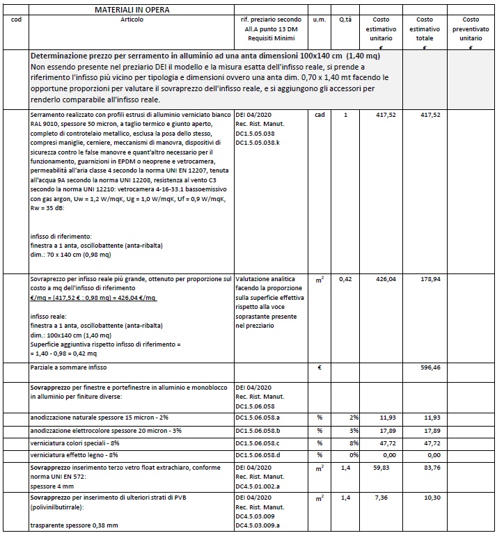

Ragazzi provo a sottoporvi un'analisi prezzi per un serramento triplo vetro in alluminio fatta con il DEI partendo da un infisso con doppio vetro di dimensioni più vicine possibili.
Secondo voi può andare bene come analisi? Lasciate perdere le maggiorazioni sui colori che le ho inserite tutte per vedere se funzionava il campo in excell...
Cassonetti, avvolgibili e zanzariere possono essere detratte contestualmente alla sostituzione dell'infisso vero?

mi sembra ben fatto.
volevo fare qualcosa di simile con il pvc ma mi sembra che manchino delle voci nel DEI, come ad esempio il cassonetto coibentato; c'è quello in legno da coibentare mettendo la mano d'opera e il materiale...

comunque le zanzariere non sono detraibili
Re: ANALISI PREZZI
mi pare anche a me... forse se sono con Gtot<0.,35 ma a quel punto andrebbe scorporato il costo e inserito come schermatura solare.
Avevo il dubbio però perchè mi pare che nei monoblocchi che è un tutt'uno come si fa? Vanno scorporate?
Re: ANALISI PREZZI
Confermo che le zanzariere non sono detraibili, se non nella casistica degli oscuranti ( ma è un bel trucchetto di qualche costruttore)... secondo me, va rilevata una quota che credo un costrutture di quel monoblocco deve esser in grado di quantificarti... daqualche parte le dovrà pur comprare anche lui ...

Io uso un approccio simile. L'unica differenza è nel calcolo del prezzo per la dimensione maggiore del serramento. Il prezzo base infatti ha già dentro una serie di accessori che non variano il loro prezzo se l'infisso è un po' più grande (maniglia...) Quindi io prendo due infissi DEI della stessa tipologia ma di aree differenti, e calcolo il prezzo a metro quadro come: differenza di prezzo tra i due infissi \ differenza di area. Nel caso di un'anta, ho solo una dimensione di finestra, e quindi lo medio con il prezzo di una porta ad un'anta. Ovviamente così facendo il prezzo a mq viene un po'più piccolo che utilizzando il tuo calcolo.umstudio ha scritto: mar feb 09, 2021 12:11 Ragazzi provo a sottoporvi un'analisi prezzi per un serramento triplo vetro in alluminio fatta con il DEI partendo da un infisso con doppio vetro di dimensioni più vicine possibili.
Io l'ho fatto per infissi in legno (che sono già a vetro triplo), però in zona F e non so come fare ad applicare una maggiorazione per trasmittanza migliore. Nel DEI è una 1,2, in realtà saranno minimo 1, verosimilmente 0,9
