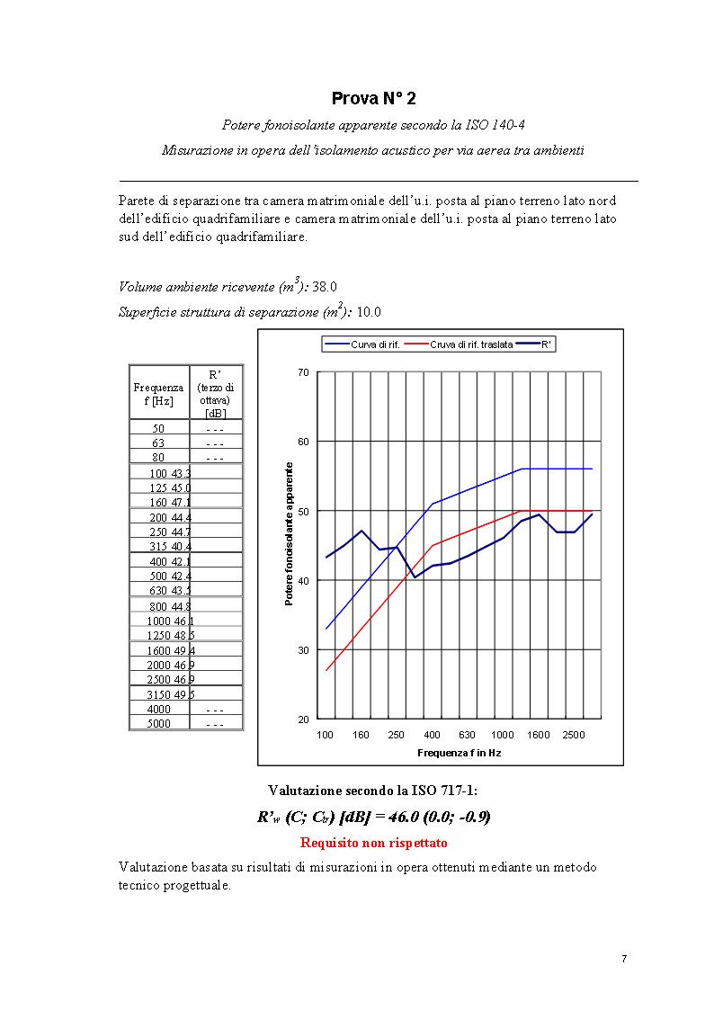

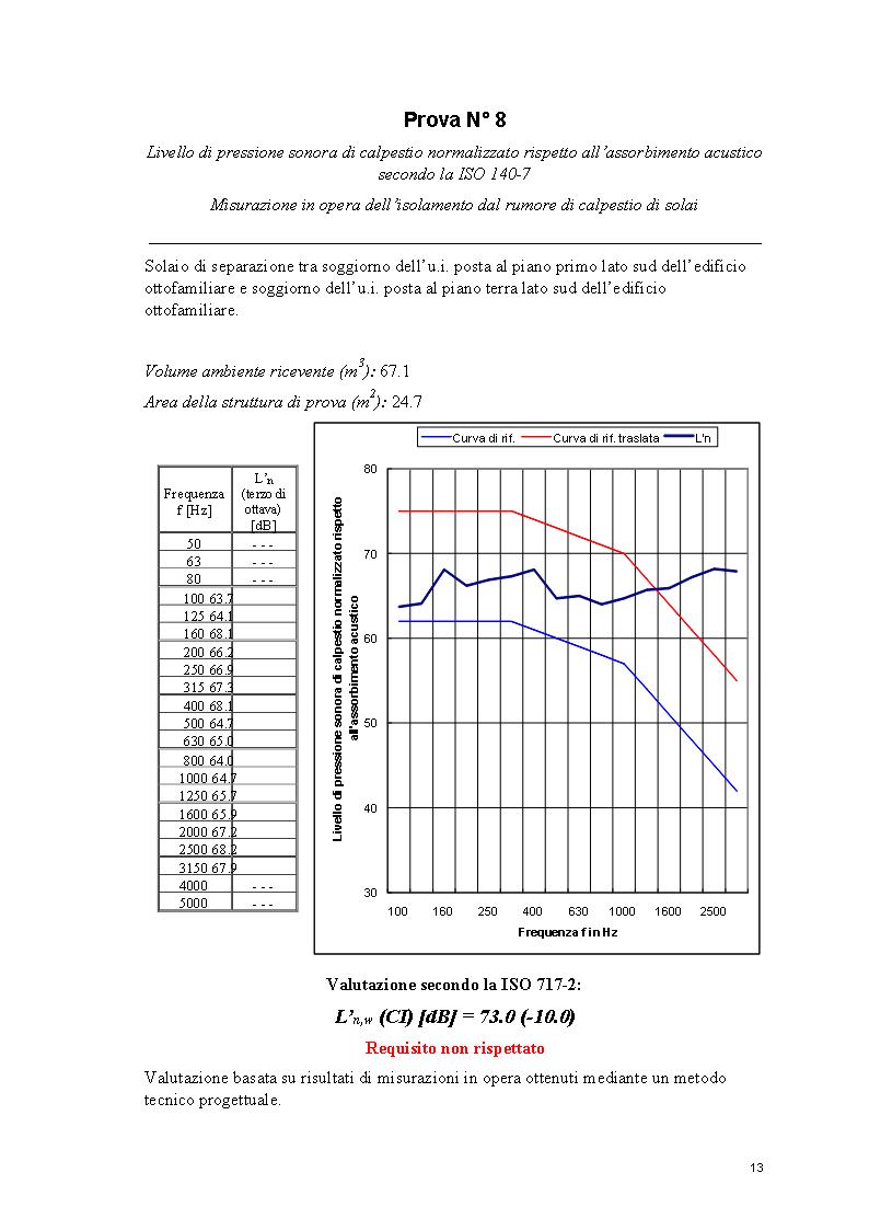

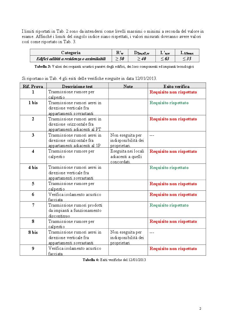

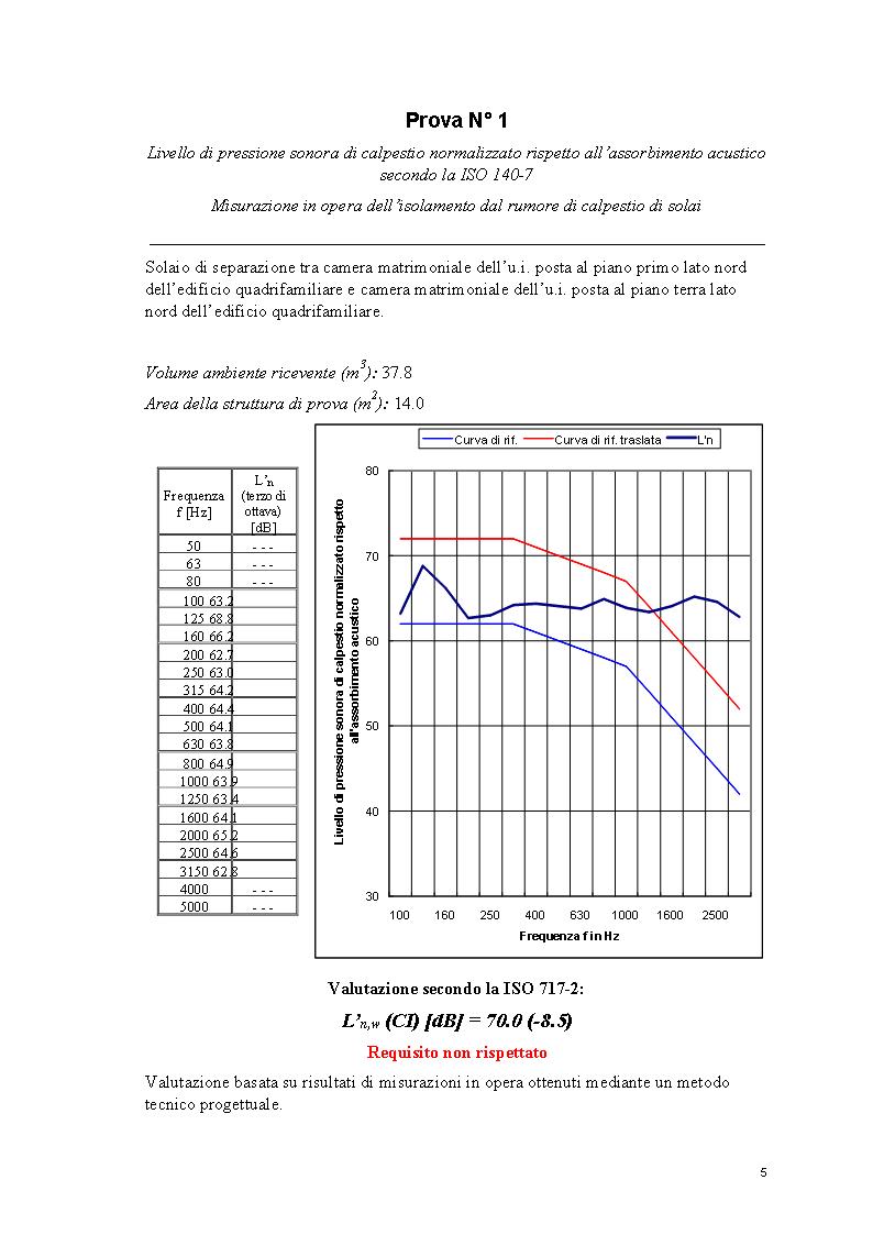

bisogna vedere il grafico in frequenza e si capisce perchè sei fuori
Re: Verifica requisiti acustici passivi per causa
allego i grafici!
- 3.jpg (83 KiB) Visto 8540 volte
- 2.jpg (84.25 KiB) Visto 8540 volte
- 1.jpg (112.64 KiB) Visto 8540 volte
poi...
- 6.jpg (84.4 KiB) Visto 8540 volte
- 5.jpg (85.65 KiB) Visto 8540 volte
- 4.jpg (85.66 KiB) Visto 8540 volte
