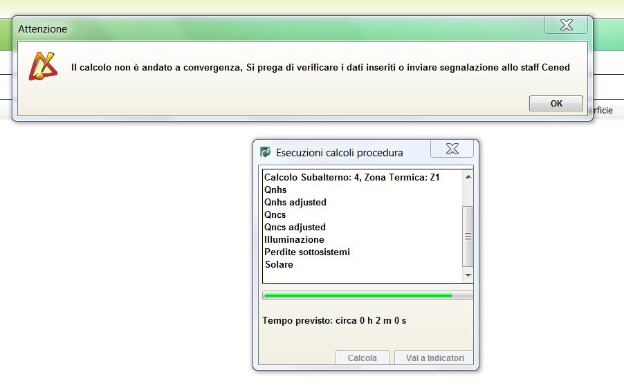

Avviso di errore alla fine della certificazione energetica
Mi esce questo avviso di errore nella certificazione energetica, cosa può essere. Grazie

A volte succede, devi rivedere i dati inseriti.
Magari negli opachi non ti ha preso qualche dato. A volte c'è il simbolo dell'"infinito" in qualche striscia e lo devi togliere e sostituire...insomma riguarda i dati inseriti.
Se non ci sono errori evidenti, il mio consiglio è di immettere nuovamente i dati su un .xml nuovo.
Altrimenti puoi provare mandare il file .xml al CENED, loro lo controllano e verificano dove c'è l'errore (forse)
