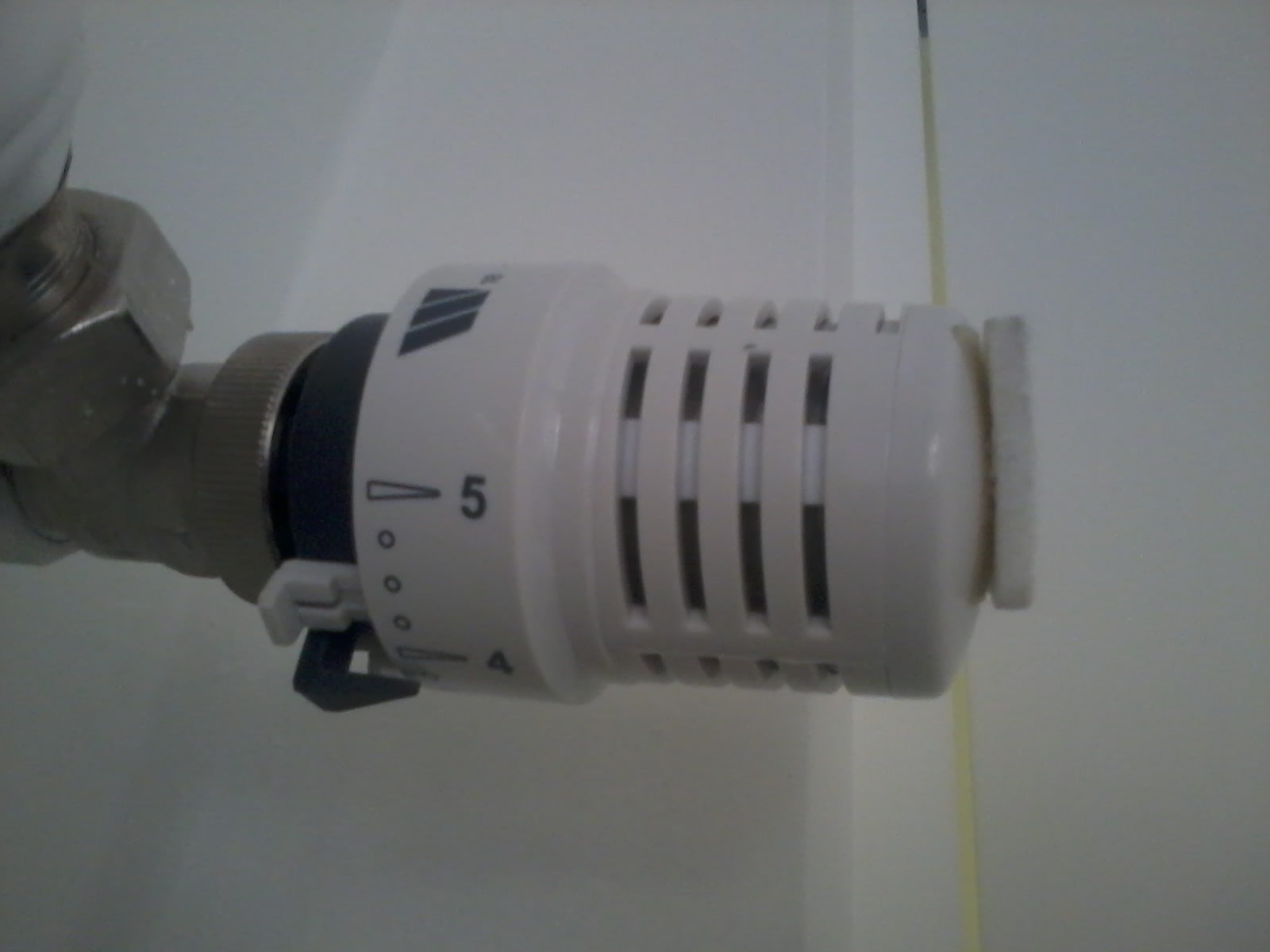

Ho appena finito di ristrutturare un appartamento.
Il condominio aveva già in programma di installare le valvole termostatiche e, mentre montavamo i termosifoni, abbiamo anche montato le valvole.
Adesso succede che, se la valvola viene posizionata sul 3, i termosifoni rimangono freddi nella parte sotto e nella parte superiore sono bollenti.
Se invece si posiziona sul 5, i termosifoni diventani tutti caldi, anche nella parte inferiore.
Questo mi rassicura sul funzionamento dell'impianto ma, non capisco che funzione abbiano le termostatiche se devo far mettere alla cliente la valvola termostatica al massimo!!!
Sono termosifoni Zehnder H=180, mentre delle valvole non trovo la marca (vi mando una foto).
Qualcuno può spiegarmi il motivo di questa differenza di temperatura tra il basso e l'alto del termosifone?
Le valvole sono scadenti?

In realtà è esattamente così che le valvole devono funzionare.
E' il caso che tu dia un sguardo alle già chiare slide di un convegno ANTA. Cmq, in definitiva, le valvole termostatiche non sono lì come paraspigoli; sono dei regolatori modulanti e modulano proprio chiudendosi progressivamente all'approssimarsi del set impostato (generalmente 3 è 20 °C). Meno portata...la superficie di scambio è una costante.....il Dt aumenta e la temperatura media del radiatore (e quindi la sua resa) diminuisce (quindi radiatore caldo sopra e freddo sotto) .....fino a che, arrivati a 20°C (o a quanto è impostata) si "spegne" del tutto.
E' così che si realizza di:
- non dover aprire le finestre perchè fa' troppo caldo;
- risparmiare gran soldi;
- bilanciare indirettamente l'impianto.
La questione di "mettere le termostatiche" sarebbe anche un filino più complessa di così [preregolazione, nuova portata e prevalenza della pompa inverter o sistemi di sfioro/bypass diff. per pompe fisse...etcc], per cui sarebbe meglio ragionarci a tavolino (progettare) e non dare mandato all'idraulico di metterle ...a caso...ma passiamo oltre.
Per contro, chi per 50 anni ha avuto radiatori a 80°C (per intero) dal 15 ottobre al 15 aprile ti dirà che l'impianto non funziona....ma tu avrai letto le info ANTA e gli spiegherai che è "per il loro bene" !

Ma sul 3 che temperatura ha in ambiente, altrimenti stiamo parlando del nulla.se devo far mettere alla cliente la valvola termostatica al massimo!!!
Se vuoi sempre il calorifero bollente tanto vale aver montato le termostatiche.

Quello che non mi convince è che il contabilizzatore è stato messo nella parte superiore del termosifone che è bollente.
Quindi il risparmio dov'è per la cliente?

Il ripartitore è messo nella posizione che è rappresentativa della temperatura media del radiatore. Tale posizione è generalmente ad 1/4 dell'altezza dell'apparecchio, partendo dall'alto. In ogni caso col ripartitore ci sono le istruzioni per il corretto posizionamento su cui dovrebbe essere indicato chiaramente come va posto in opera.signora ha scritto:Grazie dei suggerimenti che sicuramente andrò a visionare (convegno ANTA).
