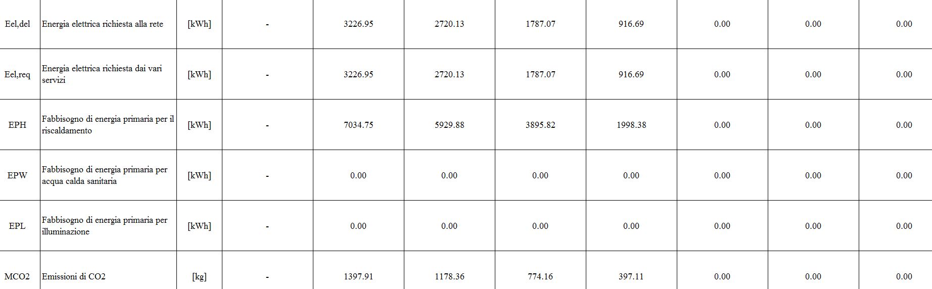

In un negozio un proprietario ha sostituito l' impianto di riscaldamento ed eseguito alcune opere di manutenzione, il comune ha chiesto la legge 10, che ho eseguito con il software Cened, per il riscaldamento sono stati installate due pompe di calore di 3 KW. L'involucro è estremamente carente infatti nella certificazione esce un valore pari a Kwh/m2a 550. Ho cercato di stampare la legge 10 con Cened ma esce un errore, chiedo con la semplice sostituzione degli impianti, la legge 10 deve essere verificata oppure è sufficiente redigerla, poichè nella stampa della relazione esce l'avviso di un errore e si ferma l'elaborazione.
I risultati che allego possono evidenziare un errore per elevato consumo di energia riportato?
Dati certificazione.JPG (102.78 KiB) Visto 1120 volte
