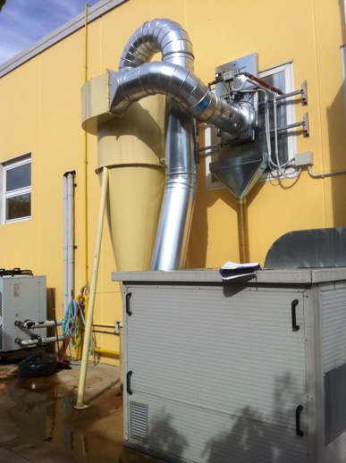

Re: impianto ad idranti + 2 ugelli per i silos
ecco l'incriminato
- foto.jpg (72.71 KiB) Visto 3570 volte
