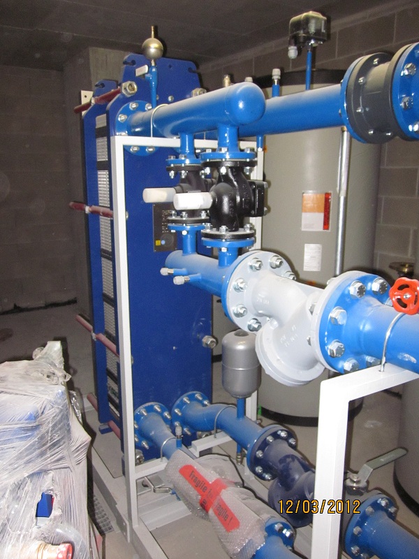

Questo è uno scambiatore TLR installato (indirettamente) dall'ente.
Beh... come sempre c'è chi fa le cose bene e chi no...

Tutto il quartiere di Bonola e la zona Ovest di Milano verso l'inceneritore Silla2.gararic ha scritto:l'acqua surriscaldata...
mamma mia, non è che tutti i giorni il medio termotecnico italiano (che sarà pure mediocre, volendo) si trova ad avere a che fare con acqua surriscaldata !
Saranno almeno 100'000 abitanti di Milano. Poi se uno fa solo splittini e fancoil, è un altro discorso....

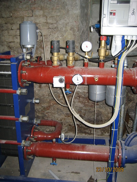

Sei proprio sicuro? Sottostazione TLR appena installata a MilanoNoNickName ha scritto: Nel TLR sono tutti isolati, anche quelli ispezionabili.
- IMG_5148.jpg (201.41 KiB) Visto 13429 volte
- Messaggi: 6257
Re: I "grandi" quesiti della Termotecnica...
Mi risultano essere ad acqua calda <100°CNoNickName ha scritto: Tutto il quartiere di Bonola e la zona Ovest di Milano verso l'inceneritore Silla2.
Discorso diverso per Brescia e Cremona dove il TLR è con acqua surriscaldata sui 120°C

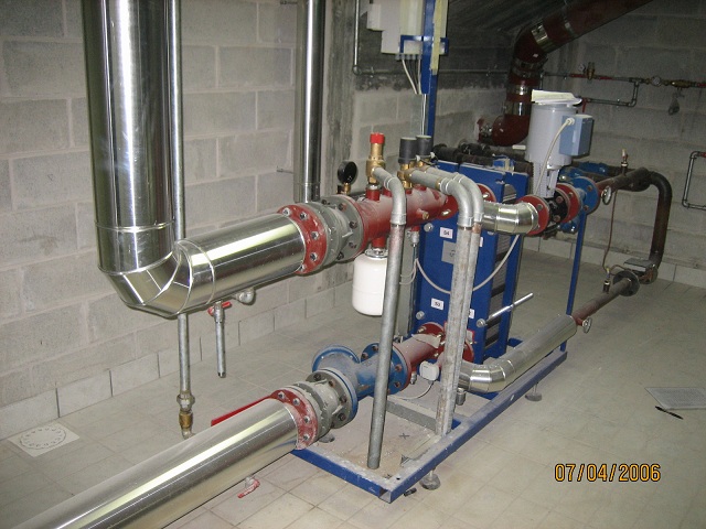

Caspita proprio non ti fidi eh?
Ho seguito parecchi lavori con allaccio al TLR e sinceramente l'isolamento dello scambiatore l'ho visto fare solo quando glielo ho richiesto. Tu NNN quanti ne hai fatti? Recentemente tutti si stanno giustamente adeguando ad isolarli ma tale pratica non era così diffusa fino a poco tempo fa.

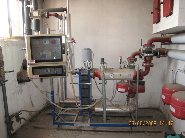

Ti allego qualche foto solo per farti capire che non è proprio così come tu dici ovvero che gli scambiatori del teleriscaldamento sono sempre isolati.

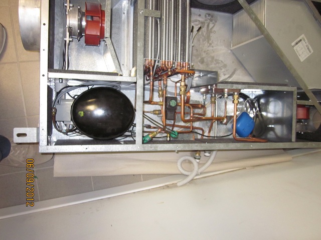

Ah dimenticavo, mi è capitato di recente di aprire una unità canalizzata per la deumidificazione residenziale. Nessun isolamento.

Non c'è limite al peggio, su questo siamo d'accordo.
L'ho già detto sopra: due modi di fare le cose, quello italiano e quello giusto.
Di SST TLR ne ho avviate parecchie fino a 5 anni fa. Soprattutto AEM/A2A e AGEA.
Per l'UTA di deumifica, non serve isolare, tanto hai bisogno di superficie per condensare...
Ok, nelle foto postate da Tom mi ci riconosco...quella di soloalfa mi dà l'impressione di guardare una finestra sul Futuro

di dove sei,tom Bishop??Tom Bishop ha scritto: Ho seguito parecchi lavori con allaccio al TLR e sinceramente l'isolamento dello scambiatore l'ho visto fare solo quando glielo ho richiesto. Tu NNN quanti ne hai fatti? Recentemente tutti si stanno giustamente adeguando ad isolarli ma tale pratica non era così diffusa fino a poco tempo fa.
ti chiedo questo perche' io lavoravo proprio nell'azienda che ha realizzato una centrale che hai in foto (la piu' bellina,dai...l'altra e' terribile!!)..in effetti la coibentazione sulla nostra era a discrezione dell'azienda cliente..avevamo un fornitore per dei bellissimi gusci in pp che chiudevano praticamente ogni parte della sottostazione,ma che ovviamente avevano il suo prezzo...molti clienti non la acquistavano,probabilmente per farla fare in un secondo momento una volta posata
se può servire alla discussione....
