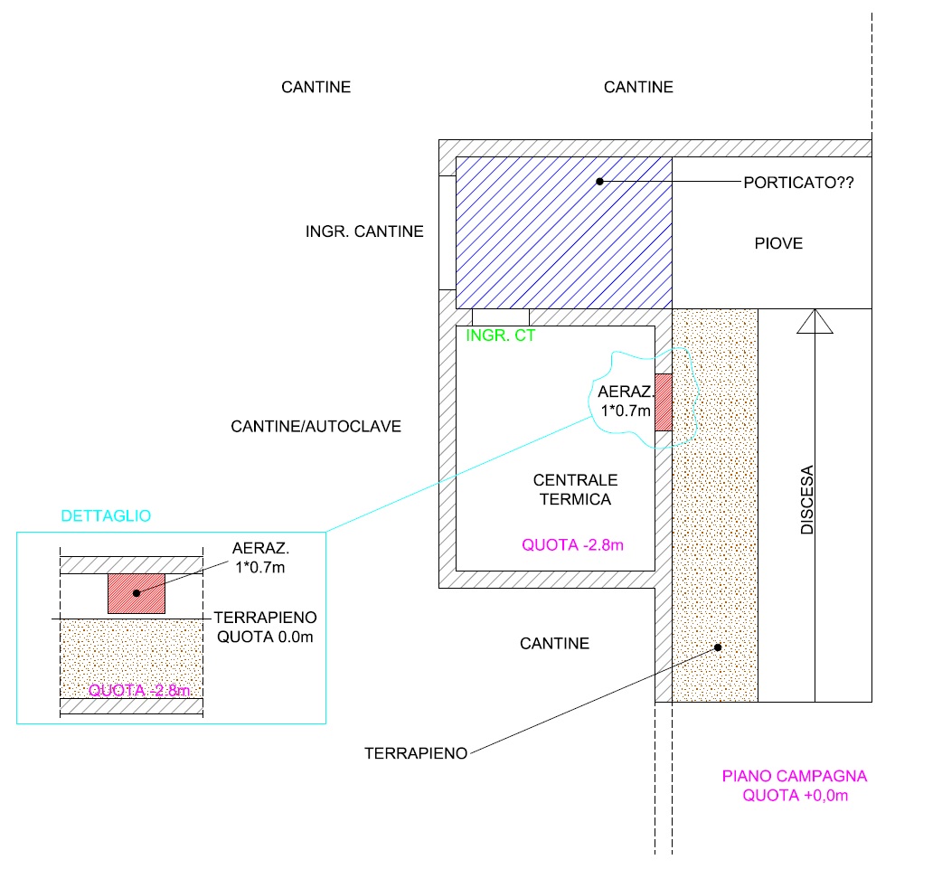

mi ricollego a questa discussione per chiedere se a vostro avviso un "porticato" di questo genere possa essere accettato.
Onestamente non ho trovato in nessun decreto una definizione esatta di porticato
- PLANIM..jpg (191.81 KiB) Visto 5132 volte
Re: DM12/04/1996: accesso da porticato
Accesso con porta REI e parete REI verso porticato e per me sei a posto
