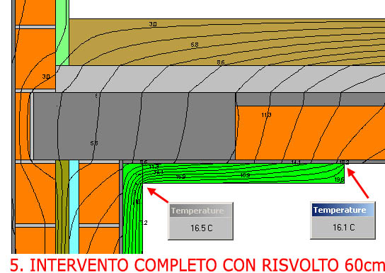

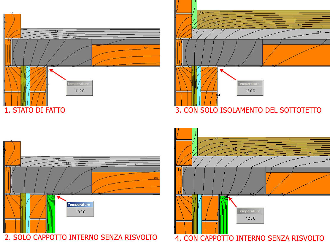

Per quanto riguarda poi la risoluzione dei PT costituiti per esempio dalla giunzione parete esterna/soffitto o parete esterna/tramezzo è necessario fare risvolti in spessori ridotti per profondità che si aggirano sui 60-100 cm a seconda dei casi. Se per qualche motivo non è possibile fare i risvolti sorgeranno sicuramente problemi perché la temperatura superficiale interna dei punti critici (spigoli di cui sopra) dopo l'intervento di "cappotto interno" diminuisce, accentuando il problema muffa, se non addirittura di condensa, che si voleva eliminare.
Alcune case produttrici di isolanti producono pezzi speciali per i risvolti a forma di cuneo.
Certo è che isolare dall'interno sta ad isolare dall'esterno come fare un'operazione al cervello col bisturi laser sta a medicare un graffio sul ginocchio.

hai detto nienteè necessario fare risvolti in spessori ridotti per profondità che si aggirano sui 60-100 cm a seconda dei casi.

Isolando dall'interno si attirano tutte le isoterme come l'arpista fa con le corde dell'arpa e se non faccio il risvolto nell'angolo parete esterna (isolata dall'interno)/soffitto la temperatura nel punto più sfavorevole (l'angolo) scende di circa un grado. Nell'esempio che allego da una temperatura superficiale interna dell'angolo dello stato di fatto di circa 11° (non male, eh?) se io avessi solo fatto il cappotto interno senza risvolto a soffitto la temperatura sarebbe scesa addirittura a 10°. Isolando contestualmente l'estradosso del solaio verso il sottotetto non riscaldato la situazione non cambia molto: l'isolamento del solaio innalza a circa 13° la Tsi dell'angolo, il cappotto interno la fa ridiscendere a circa 12°.
In questo caso sono stato fortunato perché i clienti hanno capito e sono riuscito a convincerli a fare il risvolto a soffitto di 60cm e la temperatura nello spigolo è salita sopra a 16.5° e nel bordo del risvolto a 16°: non è l'ottimale 16.7°, ma quasi.
Isolante sul solaio 16 cm di fibra di legno 160 kg/mc L=0.039 W/mK
Isolante interno: pannelli a base di idrati di silicato di calcio 6 cm con apposito ciclo previsto dal produttore del sistema.
Condizioni al contorno delle simulazioni:
Tint=20° Rsi=0.25 mqK/W (Rsi che si deve usare per il calcolo delle Temperature superficiali interne)
Test=0° Rse=0.04 mqK/W (temperatura media mensile a gennaio nel comune dove è collocato l'edificio).
Buona domenica
Fabrizio

Come Fabrizio ha dimostrato con la simulazione, non si deve sempre presumere che la migliore correzione del ponte sotto il profilo energetico coincida automaticamente con la tint più alta.
Anzi, spesso la migliore correzione di psi non porta alla miglior distribuzione delle temperature.
Fate l'esempio opposto: se l' UNICO interesse fosse la distribuzione delle temperature, applicare negli angoli una generosa L in alluminio che adduca calore laddove si disperde, sarebbe un ottima soluzione; ovviamente non per la dispersione!

Il valore di diminuzione, dipende nel tuo caso dal fatto che confronti già una situazione di soffitto isolato e da una trave di bordo molto imponente.fp67 ha scritto:Io invece dico di sì.
Facendo altre verifiche veloci, con strutture in copertura non isolate e cordoli (parliamo di muratura portante) non mi risultano abbassamenti così rilevanti.. solo qualche 0.1°C, cosa che direi.. non conta.
Il problema è invece fare una buona sigillatura delle contropareti..
Cmq ribadisco il mio concetto.
Non sono le strutture a creare problemi, ma il comportamento degli utenti, che sono però anche non informati adeguatamente da venditori etc.
