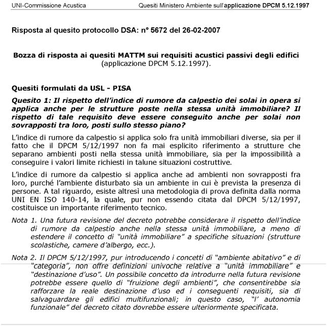

Se hai tempo di dare un'occhiata a questo articolo:
http://www.coverd.it/bioedilizia/artico ... 4&codart=2
è interessante il riferimento alla norma UNI EN ISO 140–14 nel caso delle villette a schiera.
In rete poi si trova un documento che riporta alcune risposte dell'Uni al Ministero dell'ambiente, ma sinceramente non so che valore abbia.

linkalo che vediamo se è quello che ho anche io..ponca ha scritto:In rete poi si trova un documento che riporta alcune risposte dell'Uni al Ministero dell'ambiente, ma sinceramente non so che valore abbia.
Io so che se è quello, lì c'è una risposta di cui ho la "copia ufficiale" dell'UNI

http://www.acustica03db.com/RisposteUNI ... biente.pdf
ho trovato questo in rete. Non conosco la provenienza del documento e non mi sembra logico che l'UNI spieghi al Ministero dell'ambiente come debba essere interpretato il DPCM 5/12/97.
Re: verifica calpestio unità immobiliare unica
Si.. è quello. E' fondato, come ti dicevo io ho una scansione in pagina intestata dell'UNI con le indicazioni che trovi lìponca ha scritto:http://www.acustica03db.com/RisposteUNI ... biente.pdf
Io credo che il parere espresso dall'Uni in merito ad un DPCM abbia un valore discutibile, comunque grazie!

Si certo, come è discutibile un decreto che riporta norme sbagliate.ponca ha scritto:Io credo che il parere espresso dall'Uni in merito ad un DPCM abbia un valore discutibile, comunque grazie!
E' un parere autorevole.. ma un parere è.

Ciao Paolo, siccome in un recente contenzioso in cui io sono consulente del CTP sono state tirate fuori sti quesiti con risposta dell'UNI al ministero e il CTU sosteneva che erano carta straccia perchè potevano essere state chieste da chiunque, ti andrebbe di condividere la scansione con l'intestazione dell'UNI? lo so che comunque non sono norma, però sono sempre meglio della carta del formaggio che ho in mano ora

Tieni presente che a mio avviso, il calpestio sulla singola u.i. non ha senso e nemmeno puoi collaudarla spesso. INfatti dovresti scorporare dal livello che misuri sotto, la parte del livello determinata dal rumore aereo che passa dalle porte (pensa ad una villetta con le scale aperte.. tra la camaera da letto ed il soggiorno magari c'è solo una porta)
