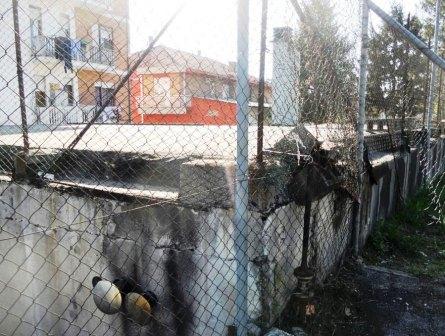

Salve a tutti,devo realizzare una canna fumaria per lo scarico di un forno di un panificio alimentato a metano con una potenzialità di 45 kW.E' necessario il progetto di un termotecnico?Si ricade nel decreto legislativo 128/10 per stabilire l'altezza della canna fumaria?Ai punti 2.9 e 2.10 vengono date delle indicazioni a seconda della distanza dagli edifici.In questo caso mi trovo con un condominio a 12 m di distanza, un campo da tennis adiacente ed un orto.Il laboratorio funzionerebbe prevalentemente in orario notturno.Sul tetto piano dell'edificio esiste già una canna fumaria di 3 metri di altezza.E' a norma?
In attesa di un vostro riscontro buon lavoro a tutti.
Foto tetto laboratorio

per il decreto 152 2006 modificato da quello che dici tu....
forse no esiste camino a norma!

Chiedo ancora il vostro aiuto non essendo giunto ad una conclusione.La legge 615/66 abrogata e sostituita prima dal 152/06 e successivamente dal 128/10 prevedeva che l'altezza dei camini situati ad una distanza compresa tra i 10 ed i 50 potesse essere ridotta di 1 m per ogni metro orizzontale eccendente i 10 m.Inoltre lo stesso non poteva superare i 5 m dalla copertura dell'edificio.Questa regola è ancora valida?
Messaggi: 13499
Re: Altezza canna fumaria
no

Quindi cosa devo fare?Devo realizzare una canna fumaria che raggiunga il filo superiore dell'apertura più alta o c'è qualche deroga?Scusate se insisto ma è abbastanza urgente.
Messaggi: 13499
nessuna deroga (a parte le ultime modifiche per caldaie a condensaz.. ecc.... non risocrdo però se riguarda la storia della distanza)
è dlgs dello stato che scrive cavolate
ma esiste
se qualcuno si lamenta abbiamo torto..
questa è l italia...
io soluzioni non ne ho...
