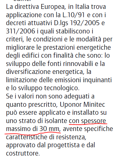

Mat ho visto i tuoi mp ora. Rispondo qua, magari può essere utile anche ad altri.
Il sistema Minitec lo poso direttamente sull'isolante. L'isolante deve avere una resistenza a compressione Cs10 almeno pari a 300kPa. Io chiedo anche 500kPa, in base allo spessore dell'isolante. Ho posato questo impianto anche su doppio strato da 5cm (totale 10cm) di XPS da 500kPa in una palestra. Sta funzionando da 5 anni senza problemi.
Quanto riportato da Uponor nel manuale è sbagliato, ho parlato con il mio riferimento tecnico di quell'azienda e credo che presto toglieranno quella nota che mi hai segnalato. In particolare il valore di resistenza al compressione Cs10 che segnalano (100kPa), a mio avviso, è completamente sbagliato. Con Minitec ho fatto vari esperimenti,nella posa diretta su isolante quest'ultimo ha una notevole importanza stante l'esiguità del massetto soprastante. Nei casi con posa diretta su isolante (che come sopra detto uso sempre con CS>300kPa) aumento lo spessore del massetto autolivellante cercando di avere almeno 15-20mm sopra la generatrice del tubo per un totale di 25-30mm di spessore. Con l'isolante sotto non ho mai fatto meno.
Sull'isolante faccio stendere uno strato di primer quale, ad esempio, il primer A della Kerakoll.
Re: Pannelli radianti a pavimento
(Premessa per chi legge: avevo chiesto a Tom ragione di alcune limitazioni circa l'utilizzo di isolante sotto il sistema Minitec, evidenziate nel loro manuale tecnico).
Mi ritrovo nei tuoi ragionamenti. Effettivamente la limitazione circa lo spessore di isolante presumo sia dettata dallo spessore nominale di massetto da loro prevista (rispetto al Minitec appoggiato su massetto, con qualche millimetro appena sopra tubo, il Minitec dotato dell'isolante fornito da loro, spessore 10 o 20 mm, prevede già uno spessore sopra bugna di 1 cm). Di fatto Loex con l'analogo sistema Renotech parte da uno spessore di 2 cm sopra tubo e considera isolamenti fino a 8 cm (tra l'altro con un isolante di soli 150 kPA di resistenza, valore che farebbe scopa con quello del manuale Uponor).
Diciamo che rispetto a Loex con Uponor non si ha un avvallo ufficiale* e si va con spessori di isolante e massetto "customizzati" da noi progettisti, con quel che ne può seguire. Per il resto non vedo differenze o problemi tecnici di sorta.
* edit: anzi, si ha un'indicazione contraria, vedi immagine
