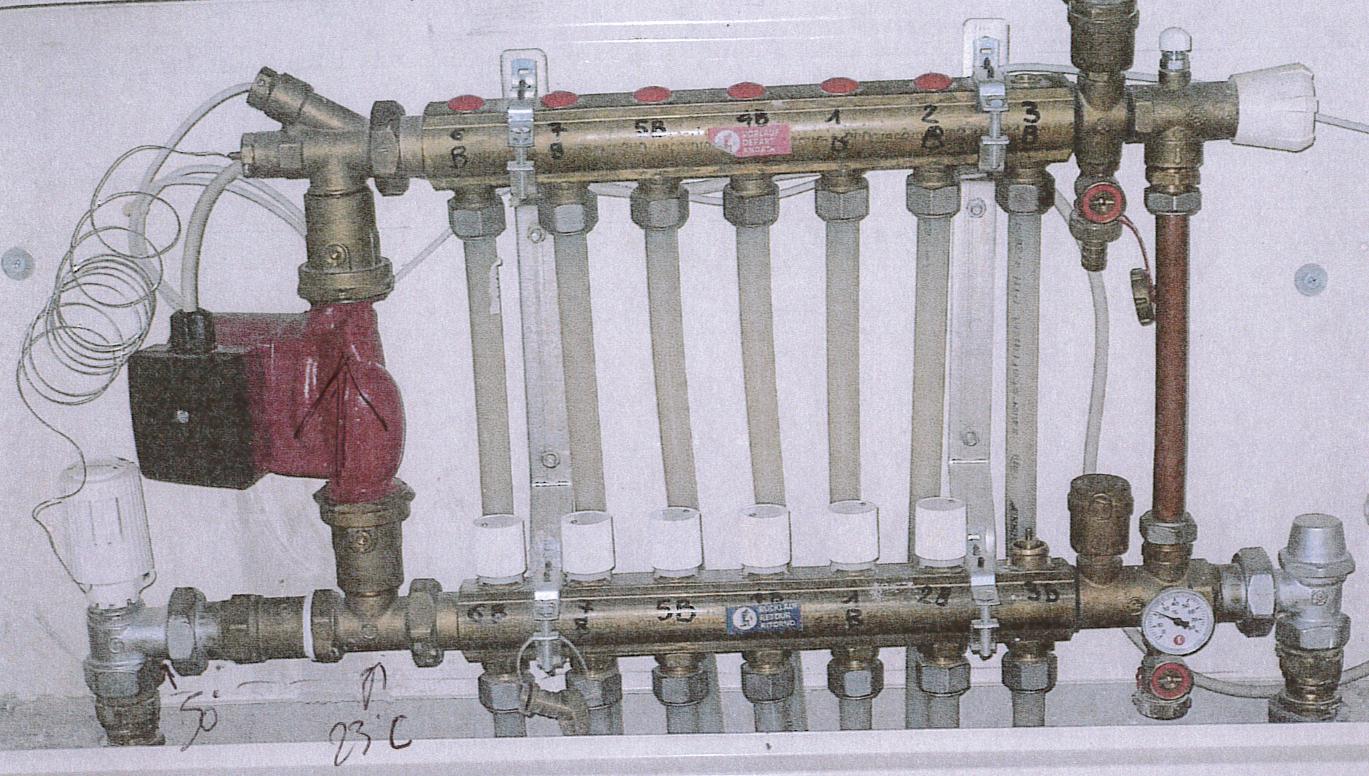

posto le foto per redendere meglio l'idea:
50°C a monte della valvola
23°C sul tee tra collettore e pompa
cause:
- valvola termostatica che non apre
- pompa installata all'incontrario
altro?
cause:
altro?

Re: valvola termostatica montata in modo sbagliato
Non vedo cosa c'è dall'altra parte del collettore e mi rimane difficile capire com'è fatto il circuito.
Così come da foto mi pare manchi il tubo di ritorno (ipotizzando che quello sotto la termostatica sia la mandata). Secondo me non è un problema di valvola ma di circuito. Il circolatore tra i due collettori non potrà mai far circolare acqua spillandola dalla mandata farà sempre e solo da by-pass.
Scusate forse non mi sono espresso bene, vado un po di corsa, spero che riusciate a comprendere quello che volevo dire.

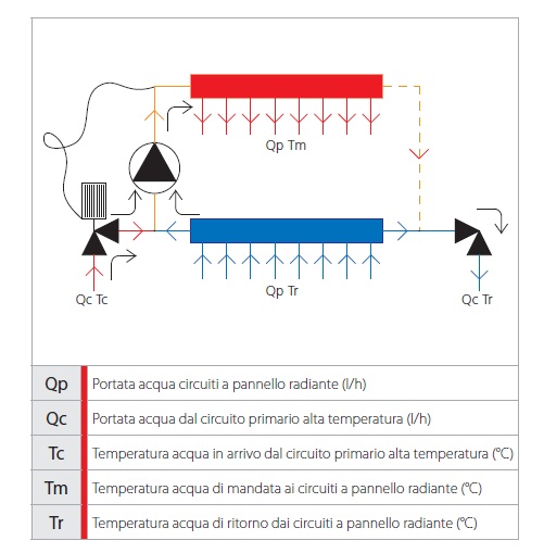

lo schema di base sarebbe questo!!!!
Vista così sembra che la pompa di caldaia non ce la faccia a spingere l'acqua fin lì. Puoi intercettare il piano di sotto?
La temperatura bassa, posto che la pompa sia girata nel senso giusto, significa che l'acqua che passa nella termostatica è pochissima.
Per cui penso che il collettore, in parallelo con l'altro del piano sotto, sia idraulicamente troppo sfavorito e tutta l'acqua passa nell'altro, oppure la pompa di caldaia non ha abbastanza prevalenza per portare sufficiente portata fin qui. Imho comunque chiudendo l'altro collettore potresti capire subito.
mi sembra di capire che tra mandata e ritorno dal primario ci sia un tubo di baipas questo va bene .ritengo anche io che la valvola in alto a dx non serve puoi chiuderla e prova che succede valvola di ritegno sulla parte destra del collettore di sotto che fa ritorno,
Chiudi la valvola di by-pass tra l'andata ed il ritorno del collettore e vedrai che funziona.
